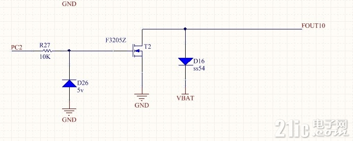

[STM8] STM8 PWM能直接驱动 MOS IRF3205吗?
 楼主| morrisk 发表于 2021-10-17 23:11 | 显示全部楼层 |阅读模式
juventus9554 发表于 2021-10-17 23:14 | 显示全部楼层
电路图看看
 楼主| morrisk 发表于 2021-10-17 23:19 | 显示全部楼层
 楼主| morrisk 发表于 2021-10-17 23:21 | 显示全部楼层
jiahy 发表于 2021-10-17 23:22 | 显示全部楼层
测试过吗
 楼主| morrisk 发表于 2021-10-17 23:24 | 显示全部楼层
测试过,都能正常工作
heweibig 发表于 2021-10-17 23:28 | 显示全部楼层
稳定性呢
 楼主| morrisk 发表于 2021-10-17 23:30 | 显示全部楼层
不知道稳定性 电流8A左右
dingy 发表于 2021-10-17 23:33 | 显示全部楼层
看数据手册,Vgs大于2v就开始导通了
yinxiangh 发表于 2021-10-17 23:36 | 显示全部楼层
但是最好是加一级三极管或者是光耦做隔离
spark周 发表于 2021-10-17 23:37 | 显示全部楼层
可是自己试试看
songqian17 发表于 2021-10-17 23:40 | 显示全部楼层
这个说不好  可能不行
juventus9554 发表于 2021-10-17 23:42 | 显示全部楼层
用的10K电阻?
llljh 发表于 2021-10-17 23:46 | 显示全部楼层
MOS管不发热吗?
xxrs 发表于 2021-10-17 23:49 | 显示全部楼层
PWM频率很低吗?
xxrs 发表于 2021-10-17 23:53 | 显示全部楼层
测一下MOS管G极波形,会不会是梯形波了。
