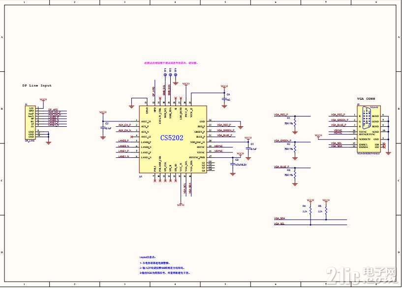

CS5202设计DP转VGA转换器产品设计电路参考原理图
