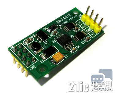

75.3.1 DAC8501模块规格
产品规格:
1、供电电压: 2.7 - 5.5V【3.3V供电时,输出电压也可以到5V】。
2、通道数: 2路  (通过2片DAC8501E实现)。
3、输出电压范围 : 0 - 5V【零位 < 0.020V, 满位 > 4.970V】。
4、分辨率: 16位。
5、功耗 :  小于10mA。
6、MCU接口 :高速 SPI (30M) 支持 3.3V和5V单片机。
7、DAC输出模拟带宽:350KHz。
8、DAC输出响应: 10uS 到 0.003% FSR。
产品特点:
1、输出和供电电压无关;模块内带升压电路和5V基准。
2、自适应单片机的电平(2.7 - 5V 均可以)。
3、输出电压轨到轨,最高电压可以到 4.970V 以上。
产品效果:

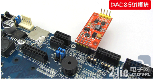

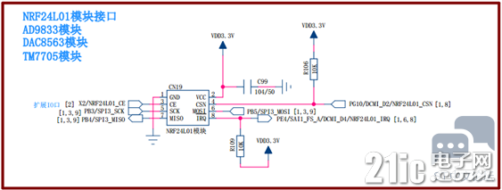

75.3.2 DAC8501硬件接口
V7板子上DAC8501模块的插座的原理图如下:
实际对应开发的位置如下:

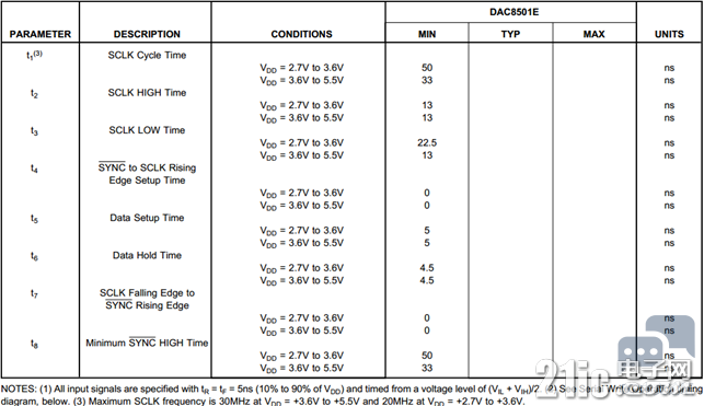

75.4.4 DAC8501时序图
DAC8501的时序图如下:
这个时序里面有三个参数尤其重要,后面时序配置要用到。
  f(1)
供电2.7到3.6V时,最高时钟20MHz。
供电3.6到5.5V时,最高时钟30MHz。
  t(4)
SYNC低电平有效到SCLK第1个上降沿信号的时间没有最小值限制,可以为0。
  t(8)
每传输24bit数据后,SYNC要保持一段时间的高电平。
供电2.7到3.6V时,最小要求50ns。
供电3.6到5.5V时,最小要求33ns。

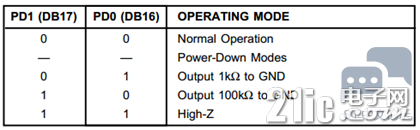

控制位的PD1和PD0定义如下:
PD1 PD0 决定4种工作模式
0   0  ---> 正常工作模式
0   1  ---> 输出接1K欧到GND
1   0  ---> 输出100K欧到GND
1   1  ---> 输出高阻

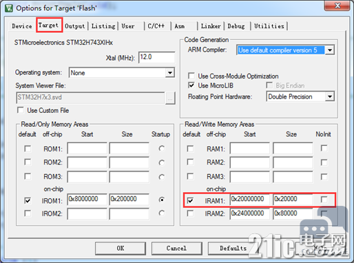

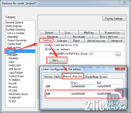

  通过本手册第26章的内存块超方便使用方式,将DMA缓冲定义到SRAM4上。因为本工程是用的DTCM做的主RAM空间,这个空间无法使用通用DMA1和DMA2。
  由于程序里面开启了数据Cache,会造成DMA和CPU访问SRAM4数据不一致的问题,特此将SRAM4空间关闭Cache。

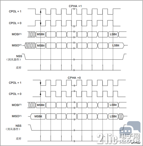

75.5.3 第3步:DAC8501的时钟极性和时钟相位配置
首先回忆下STM32H7支持的4种时序配置。
  当CPOL = 1, CPHA = 1时
SCK引脚在空闲状态处于低电平,SCK引脚的第2个边沿捕获传输的第1个数据。
  当CPOL = 0, CPHA = 1时
SCK引脚在空闲状态处于高电平,SCK引脚的第2个边沿捕获传输的第1个数据。
  当CPOL = 1, CPHA = 0时
SCK引脚在空闲状态处于低电平,SCK引脚的第1个边沿捕获传输的第1个数据。
  当CPOL = 0 ,CPHA= 0时
SCK引脚在空闲状态处于高电平,SCK引脚的第1个边沿捕获传输的第1个数据。
有了H7支持的时序配置,再来看下DAC8501的时序图:
首先DAC8501是下降升沿做数据采集,所以STM32H7的可选的配置就是:
CHOL = 0,  CPHA = 1
CHOL = 1,  CPHA = 0
对于这两种情况的主要区别是空闲状态下SCLK时钟选择高电平还是低电平,根据上面的时序图和DAC8501的数据手册,两种情况下都可以正常运行。经过实际测试,STM32H7使用这两个配置确实都可以正常运行。程序里面默认是选择CHOL = 0,  CPHA = 1。

  •         DAC8501.pdf page 12 有24bit定义
  •         DB24:18 = xxxxx 保留
  •         DB17: PD1
  •         DB16: PD0
  •         DB15:0  16位数据
  •         其中 PD1 PD0 决定4种工作模式
  •               0   0  ---> 正常工作模式
  •               0   1  ---> 输出接1K欧到GND
  •               1   0  ---> 输出100K欧到GND
  •               1   1  ---> 输出高阻
  •     data = _dac; /* PD1 PD0 = 00 正常模式 */

  •     bsp_InitSPIParam(SPI_BAUDRATEPRESCALER_8, SPI_PHASE_2EDGE, SPI_POLARITY_LOW);
  •     /*##-2- 默认输出0V ############################################################*/

  • *             _CLKPhase           时钟相位,支持的参数如下:
  • *                                 SPI_PHASE_1EDGE     SCK引脚的第1个边沿捕获传输的第1个数据
  • *                                 SPI_PHASE_2EDGE     SCK引脚的第2个边沿捕获传输的第1个数据
  • *             _CLKPolarity        时钟极性,支持的参数如下:
  • *                                 SPI_POLARITY_LOW    SCK引脚在空闲状态处于低电平
  • *                                 SPI_POLARITY_HIGH   SCK引脚在空闲状态处于高电平

这两个配置函数里面最重要的是置红的几个配置选项,这里依次为大家做个说明:
  SPI_DIRECTION_2LINES_TXONLY
驱动DAC856X仅需要SPI写操作。
  SPI_DATASIZE_24BIT
STM32H7的SPI支持4-32bit数据传输,由于DAC856X需要24bit数据,所以这里配置为24即可。
  SPI_FIFO_THRESHOLD_05DATA
对于SPI1来说,里面的FIFO大小是16字节,那么SPI数据传输配置为24bit的话,FIFO最多可以存储5个24bit,因此这个fifo阀值要设置为5。
  SPI_NSS_HARD_OUTPUT
我们这里要使用SPI的硬件片选引脚SPI_NSS。
  SPI_MASTER_SS_IDLENESS_00CYCLE
插入到NSS有效边沿和第一个数据开始之间的额外延迟,单位SPI时钟周期个数。
根据本章75.4.4小节里面的t(4)要求,片选有效到SCLK第1个下降沿信号的时间,最小值为0。所以这里配置为0即可,也就是无需插入时间。
  SPI_MASTER_INTERDATA_IDLENESS_10CYCLE
两个连续数据帧之间插入的最小时间延迟,单位SPI时钟周期个数。
根据本章75.4.4小节里面的t(5)要求,每传输24bit数据后,片选要保持一段时间的高电平,DAC856X要求至少要33ns(供电3.6到5.5V时),也是说,如果我们以25MHz驱动DAC856X,这里至少要配置为1个时钟周期,推荐值为2及其以上即可,我们这里直接配置为2个时钟周期(配置为1也没问题的)。

75.6.5 第5步:DMA缓冲区的MPU配置
因为工程是用的DTCM做的主RAM空间,这个空间无法使用通用DMA1和DMA2,通过本手册第26章的内存块超方便使用方式,将DMA缓冲定义到SRAM4上:
  • #if defined ( __CC_ARM )    /* MDK *******/
  •     __attribute__((section (".RAM_D3"))) uint8_t g_spiTxBuf[SPI_BUFFER_SIZE];
  •     __attribute__((section (".RAM_D3"))) uint8_t g_spiRxBuf[SPI_BUFFER_SIZE];
  • #elif defined (__ICCARM__)  /* IAR ********/
  •     #pragma location = ".RAM_D3"
  •     uint8_t g_spiTxBuf[SPI_BUFFER_SIZE];
  •     uint8_t g_spiRxBuf[SPI_BUFFER_SIZE];
  • #endif
复制代码

75.6.6 第6步:DAC8501的时钟极性和时钟相位配置
注:与本章74.5.3小节内容是一样的。
  当CPOL = 0 ,CPHA= 0时
CHOL = 0,  CPHA = 1
CHOL = 1,  CPHA = 0
75.6.7 第7步:DAC8501的最高更新速度计算

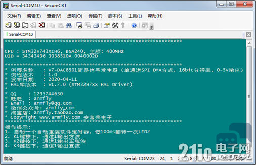

实验操作:
启动一个自动重装软件定时器,每100ms翻转一次LED2。
K1键按下,通道1输出方波。
K2键按下,通道1输出正弦波。
K3键按下,通道1输出直流。
上电后串口打印的信息:
波特率 115200,数据位 8,奇偶校验位无,停止位 1。
波形效果:
模块插入位置:
程序设计:

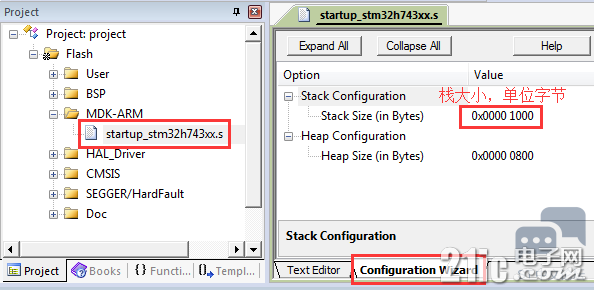

  系统栈大小分配:
  RAM空间用的DTCM:

  主功能:
主程序实现如下操作:
  K1键按下,通道1输出方波。
  K2键按下,通道1输出正弦波。
  K3键按下,通道1输出直流。
  • *    函 数 名: main
  • *    功能说明: c程序入口
  • *    形    参: 无
  • *    返 回 值: 错误代码(无需处理)
  • int main(void)
  •     bsp_Init();        /* 硬件初始化 */
  •     Printf**();    /* 打印例程名称和版本等信息 */
  •     DemoSpiDac();   /* SPI DAC测试 */
