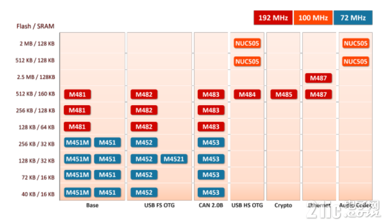

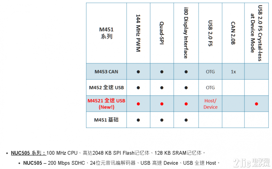

NuMicro® 家族高性能Arm Cortex®-M4核心微控制器 (MCU)支持浮点运算单元 (FPU) DSP扩充
NuMicro® 家族 Cortex®-M4 核心微控制器 (MCU) 能在 72 MHz 至 192 MHz 的时脉下提供高达 90 DMIPS 至 240 DMIPS 的高性能系统设计;其中 M480 系列由内部 Flash 运行时的动态功耗可低至 130 μA/MHz。
NuMicro® 家族 Cortex®-M4 核心微控制器 (MCU) 由以下产品系列组成:
  • M480 系列192 MHz CPU、高达 2.5 MB Flash**体、高达160 KB的SRAM **体、支持就地执行 (XIP) 的Quad-SPI界面与16位元I80模式 QVGA LCD。
    • M481 – 192 MHz PWM、2组200 Mbps SDHC、每秒采样5百万次的 12-bit ADC及每秒1百万次转换率的 12-bit  DAC。
    • M482 – USB 2.0 全速device/host/OTG 且内建物理层与1 KB数据缓冲区。
    • M483 – 2组CAN 2.0B界面、两组USB支持高速 OTG与全速OTG。
    • M484 – USB 2.0 高速device/host/OTG并内建物理层与4 KB数据缓冲区、USB 2.0 全速device/host/OTG 且内建物理层与1 KB数据缓冲区。
    • M485 – 硬件加解密引擎包含ECC-571、AES-256、SHA-512、HMAC-512、乱数产生器与2组USB 2.0 device/host/OTG。
    • M487 – 10/100M 以太网MAC提供RMII/MDC/MDIO接口、硬件加解密引擎、2组CAN 2.0B界面与2组 USB 2.0 device/host/OTG。
