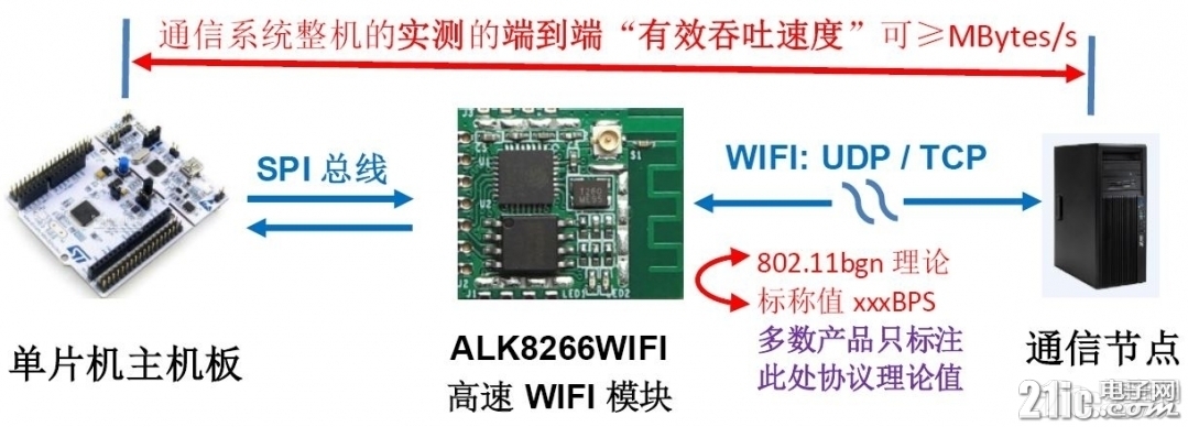

国产替代大战略下,兆易创新的GD32系列单片机在各个领域获得了越来越多的认可。支持国产,继在STM32系列单片机上基于普通的单片机SPI接口,拓展实现了高速WIFI的集成和通信验证与批量部署后,我们在GD32系列单片机上,也成功地实现了这一点,并在同主频或架构下进行了对比,发现GD32系列单片机支持实现的SPI通信效率和所获得的高速WIFI有效吞吐速度及其稳定性,与STM32系列单片机效果完全相当,完全可以放心替代,实现高速高可靠通信。
采用SPI接口的好处是,(1)既可以象SDIO/USB接口那样通过提升主机接口的速度来提高了整个系统的通信速度,(2)又可以象UART串口那样集成简单、占用资源少(不必象USB/SDIO/PCI等接口,需要集成复杂的协议栈或操作系统),(3)SPI接口在单片机上比SDIO和USB接口更常见更标配,选型范围更方便。 -- SPI接口的WIFI模组可以理解成 是“类似几十倍提速后的UART串口型WIFI模块"。
ALK8266高速WIFI模组,实测有效吞吐速度超过兆字节每秒!

1. 有效通信速度快,效率高,通信实时性好
   1.1 “实测的”“有效”吞吐速度高,超过M字节每秒(MBytes/s),所以可用来传输音视频或大量数据
   1.2 准实时性收发,连续发包之间的间隔可在ms级或us级,可适应一些对传输性实时性有要求的场合。
2. 稳定可靠不丢包,长时间通信不掉线
   2.1 测试条件:普通办公室环境实测
   2.2 测试速度:速度稳定在兆字节每秒(MBytes/s)以上
   2.3 长时间运行测试:持续运行30天,不掉线、传输不停止/不卡死
   2.4 丢包测试:TCP通信持续测试过5小时以上,不丢包、不多包,不丢字节、不多多字节,收发方数据完全一样。

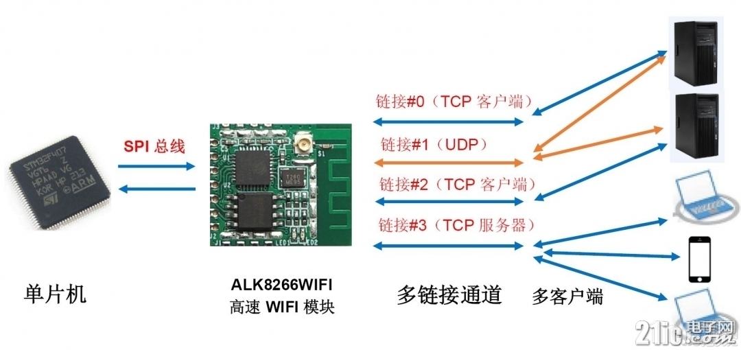

3. 功能全面,使用灵活,使用场合适应面广
   3.1 灵活实用的无线通信
       3.1.1 模块支持 工作站STA, 热点AP 以及 STA+AP 混合模式,无论是否存在第三方热点,都可实现通信
       3.1.2 支持UDP,TCP客户端,TCP服务器,灵活方便
       3.1.3 UDP通信支持广播、组播以及单播,灵活高效
       3.1.4 支持多链接,每个链接独立随意配置,实用的多通道高速通信
       3.1.5 支持多客户端,模组作为TCP服务器可以同时和多个客户端通信
       3.1.6 支持大块数据阵发发送,适合一些文件等大块数据传输需求的场合       3.1.7 支持SSL通信,适合对数据通信安全有要求的场合,包括不限于HTTPS/MQTT等场合
