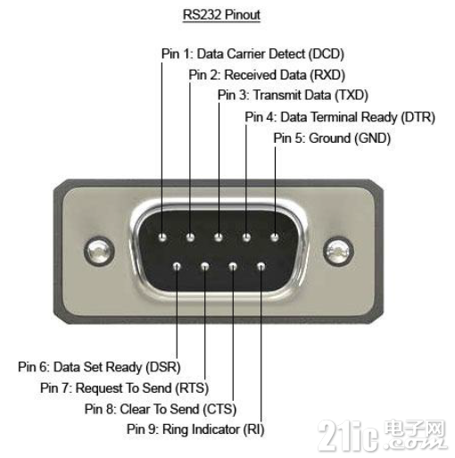

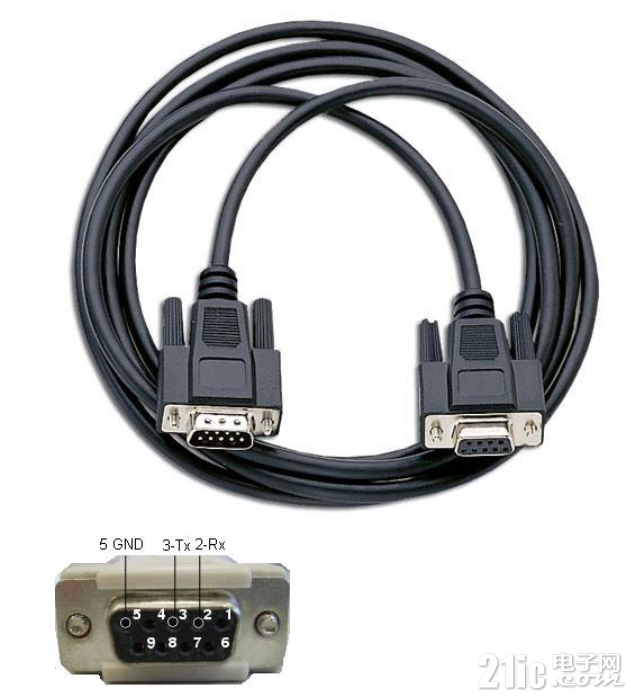

什么是UART
•RS-232C
–RS-232C标准(协议)的全称是EIA-RS-232C标准,定义是“数据终端设备(DTE)和数据通讯设备(DCE)之间串行二进制数据交换接口技术标准”。
–定义: 连接电缆和机械、电气特性、讯号功能以及传输过程。
–IBM PC机上的COM1、COM2界面,就是RS-232C界面
•EIA-RS-422-A、EIA-RS-423A、EIA-RS-485
•RS-232-C的重大影响,即使自IBM PC/AT开始改用9针连接器起,目前已几乎不再使用RS-232中规定的25针连接器
•UART vs RS-232C
–RS-232在传送数据时,并不需要另外使用一条传输线来传送同步信号,就能正确的将数据顺利传送到对方,因此叫做「非同步传输」,简称UART。

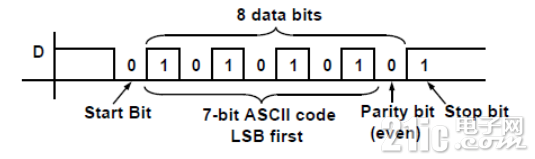

一帧Uart数据的构成
Frame : A frame is the unit of transmission in serial communications.
• A frame contains:
–Start bit: To declare the start of transmission.
–Data bits: 4,5,6,7, or 8 bits of useful data bits.
–Parity bit : To check for transmission errors

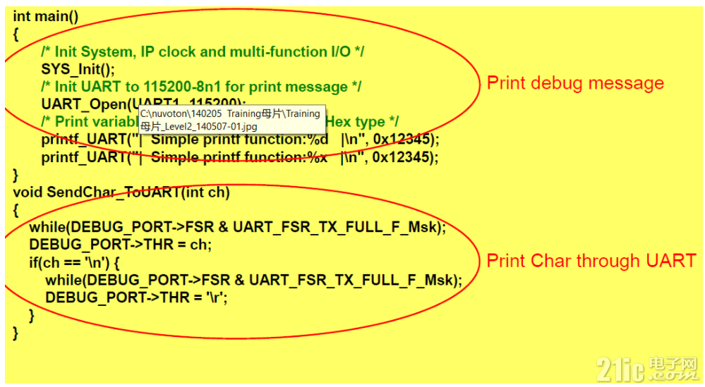

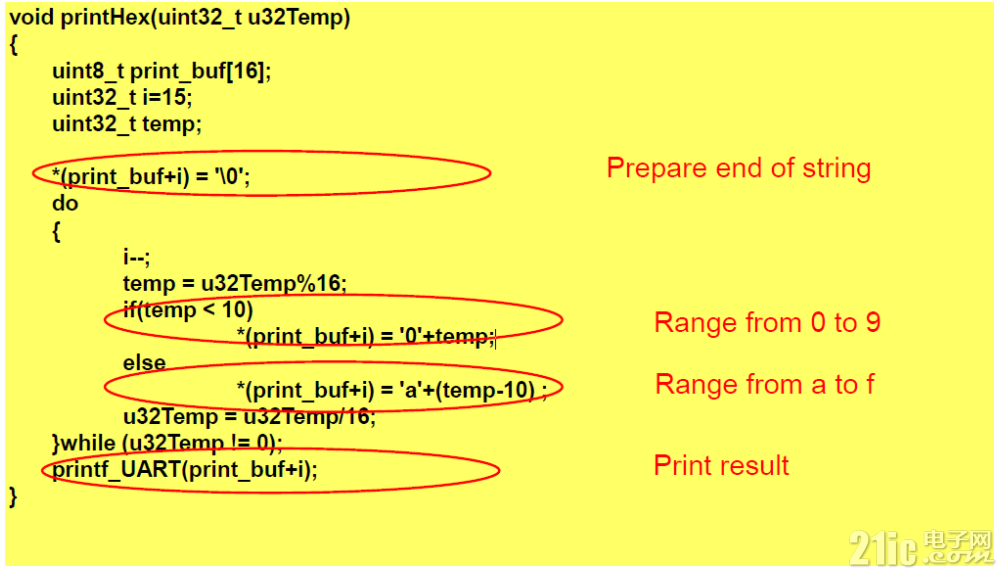

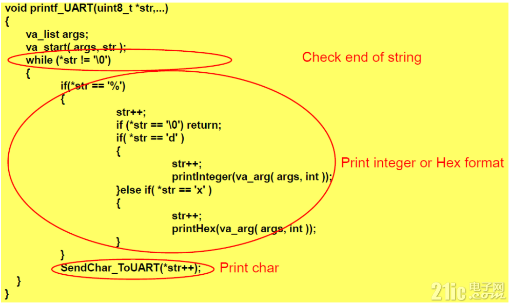

 楼主| wangjiahao88 发表于 2021-11-13 17:27 | 显示全部楼层
NuMicro UART特点
•最多三个完全可编程的UART通道。
--可编程波特率发生器。
--可编程串行接口。
--Tx/Rx数据有效负载的输入FIFO。
(UART0/UART1/UART2)64/16/16字节)
•支持UART0和UART1中的自动流量控制功能(/CTS,/RTS)。
•支持IrDA SIR功能。
•支持LIN功能。
•RS-485功能模式。
