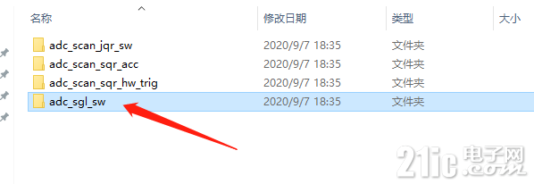

如上图 在官网上下载的官方的例程,随便打开了个ADC采集的例程,编译出错!不知道是缺了什么文件。请大神们给知道一下!!出错的地方跳进去显示是 stdio.h 文件  和string.h文件
martinhu 发表于 2021-11-15 14:25 | 显示全部楼层
是不是你的KEIL版本太低了,换个525或者以上的版本试试
 楼主| gududedianzi 发表于 2021-11-15 14:28 | 显示全部楼层
版本是V5.25.2.0
wubangmi 发表于 2021-11-16 09:20 | 显示全部楼层
这个没法帮你了,大家都可以直接打开例程编译,我建议你直接另外解压一个出来试试,说不定是你不小心混入了什么看不见的字符导致的

 楼主| gududedianzi 发表于 2021-11-16 14:19 | 显示全部楼层
这个没法帮你了,大家都可以直接打开例程编译,我建议你直接另外解压一个出来试试,说不定是你不小心混入了 ...
编译器版本太低了 2107761934d7f45b9c.png 更改了一下这里就可以了
@martinhu :换了个uVision v5.36.0.0 选择的 use default compiler version 5 也可以了  发表于 2021-11-16 17:10
应该是Use default compiler version 6  发表于 2021-11-16 16:07

 楼主| gududedianzi 发表于 2021-11-17 17:03 | 显示全部楼层
是的  升级了一下版本好了
