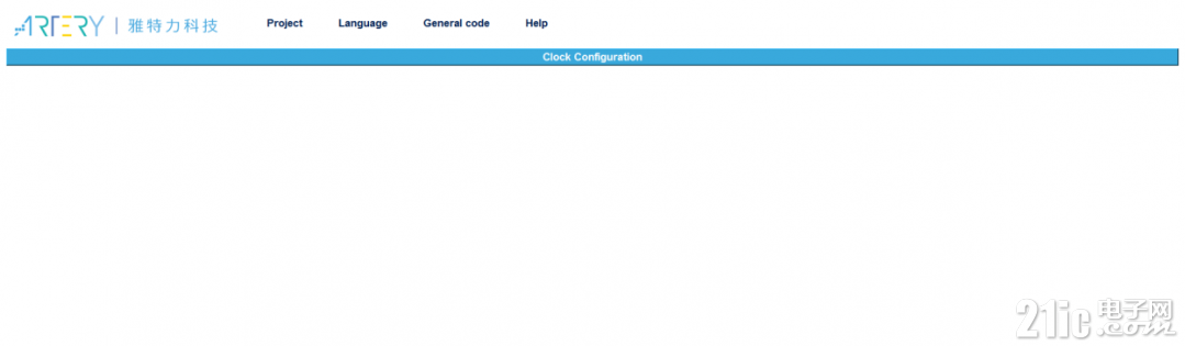

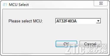

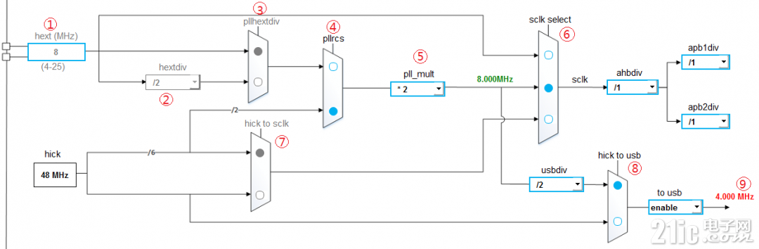

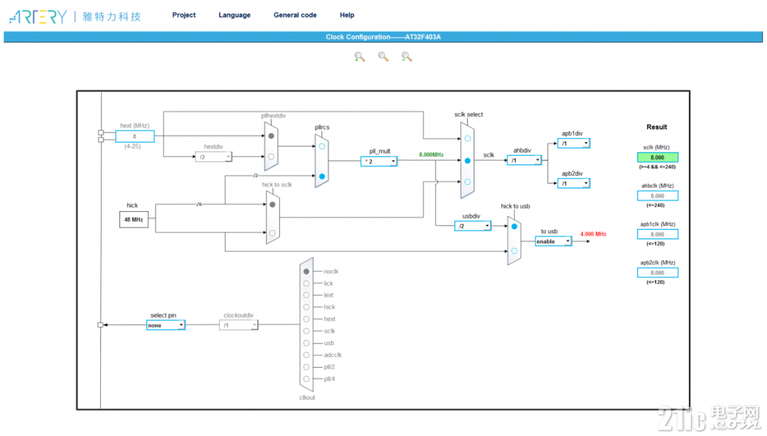

工具截图:
启动界面
配置界面
MCU选择界面
时钟配置框
