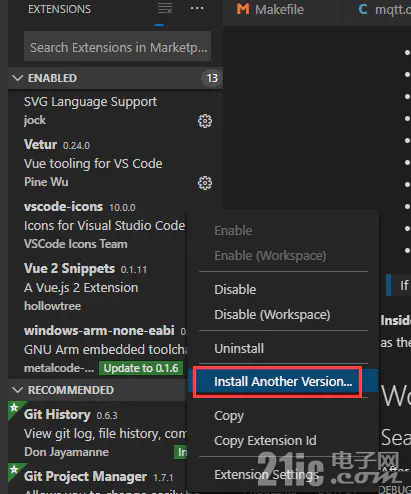

2、安装windows-arm-none-eabi扩展这是一个交叉编译工具链,使用这个工具将代码编译成可以在STM32上运行的文件。
直接在VSCode的Extension窗口中,搜索windows-arm-none-eabi,安装,截至我目前的情况是,需要安装0.1.2版本,0.1.6版本编译在最后copy的时候会出错。
方法是,先安装搜索到的版本,安装完成后,点设置按钮,选择 Install Another Version。就可以选择旧版本安装。

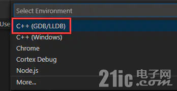

6、添加VSCode调试配置文件切换到调试窗口,添加launch.json配置文件。
选择C++(GDB/LLDB)

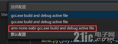

选择arm-none-eabi-gcc.exe build and debug active file
自动创建了一个launch.json文件,有一些默认的配置

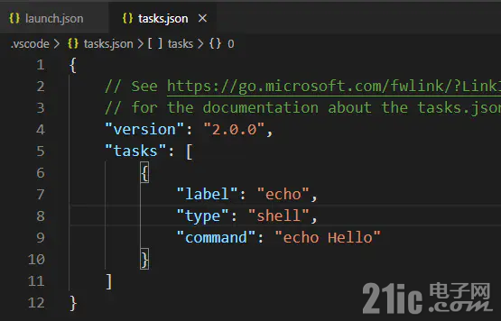

到这里,launch.json就配置完成了,下面配置task。task主要有2个,一个编译,一个是启动openocd。
Ctrl+Shift+P,打开VSCode的命令行,输入configure task,选择Tasks:Configure Task -- 回车 -- Create task.json file form template -- 回车 -- Others -- 回车。
自动创建一个task.json文件。
修改配置文件

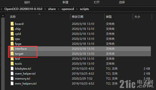

- "command": "openocd -f interface/stlink.cfg -f target/stm32f1x.cfg" // 这里注意选择和你板子相匹配的配置文件
可以在openocd目录下的share->openocd->scripts下找到interface和target目录,里面有配置文件可以选择。
