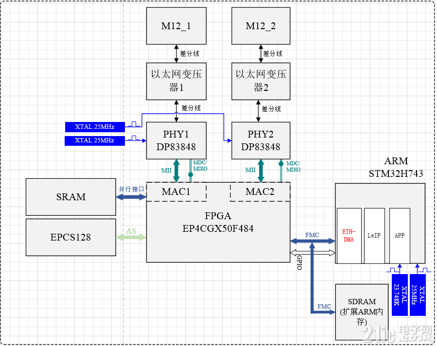

各位:我的网络方案如图,在FPGA中实现MAC,在ARM中实现网络上层应用,FPGA和ARM之间使用FMC总线传输数据。问题是:原来ARM中的数据收发都是靠DMA链表传输机制实现的;如果采用这种方案,数据收发怎么处理,能否移植到FMC总线上去?请高人指点。

不明白为什么要这么用,双网口这是要做ethercat?,有ethercat专用的双网口专用的phy芯片
看你这图,类似lwip这部分是不是应该在fpga上,因为lwip是针对mac的,你mac在fpga上,说白了arm端其实只要吧要发送的payload部分通过fpag和arm中间的fifo传个fpga就行了
一点儿拙见,没玩过fpga

可以呀, FMC 总线本身就支持DMA 传输的, DMA环形链表 是单纯的内存操作呀,你配置FMC DMA工作模式的时候就可以了, 不过你这个方案 H7的网络速度应该起不来,用外部SDRAM 做 DMA 环的话 速度没有内部的SRAM快呀

没看懂你这个东西是用来做什么的,如果就是做多网口的话 一个交换机芯片解决的事

原来的mac在arm中,现在的mac放到了fpga中。现在stm32h中少了dma环形链表这部分内容,接收数据的时候怎么确定包的长度?我现在直接通过fmc总线读取fpga发过来的数据,包长度定为1800Byte。

LwIP要在arm中跑程序,就是原来的MAC数据传输这部分不知道应该怎么做?

关键原来ARM中的payload传输机制是通过DMA环形链表操作的,现在这样通过FMC总线操作,在接收的时候无法获取包长度。

在FPGA中实现双网口冗余,上层网络应用在ARM中,但是ARM的底层传输机制被FMC总线隔开了,现在的数据包收发应该怎么处理?

SDRAM是存放系统数据的,FPGA作为ARM的外部SRAM进行数据收发。原来的以太网接口改为FMC总线的话,环形描述符这部分内容怎么移植到fmc上面?

是想之前的协议,格式都不变么?
我的理解是,这部分电路和运算,完全是自己板子内部的事,怎么方便怎么来,只要自己定义清楚就可以了。

现在的数据读写都是通过FMC,问题是如果不通过原来的方式,以太网包的长度怎么获取啊?现在的MAC在fpga里。
