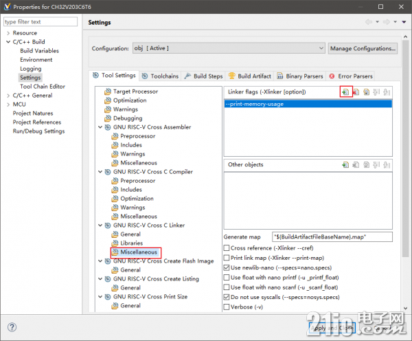

嵌入式开发中,我们有时需要在编译结束后查看目标芯片FLASH及RAM区使用占比情况,而大部分IDE是默认关闭该功能的,此时我们可以通过以下步骤来手动来开启:
以RISC-V MCU IDE MounRiver Studio(MRS)为例,首先我们选中目标工程,点击工具栏工程属性按钮,打开工程属性配置页:
 楼主| duo点 发表于 2021-12-16 09:32 | 显示全部楼层
在C/C++ Build->Settings->Tool Settings选项列表中单击GNU RISC-V Cross CLinker->Miscellaneous,然后在右侧Linker flags窗口添加命令行:“—print-memory-usage”,最后点击Apply and Close保存修改。此时再次编译工程,则会显示FLASH及RAM的使用占比情况.
