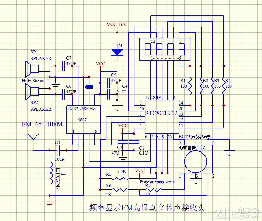

   用STC8G1K08  I2C总线控制RDA5807M实现FM调频信号高保真接收,频率用0.36英寸共阳LED数码管显示,该8G1K08在数码管扫描时不会干扰调频信号的接收。RDA5807M实测达到46—118MHZ在这个范围内灵敏度一致性好,收到的信号几乎无低噪,电路简单。
  FM调频采用5807M芯片用I2C总线通信控制其内部功能寄存器实现收音功能。5807M寄存器、收音机电原理图、PCB见、实物下图。
