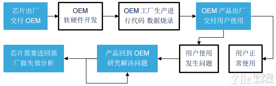

1. 引言
通常芯片在其整个生命周期中跟随产品的开发生产可能经历如下几个不同阶段 :
在不同的生命周期阶段需要对芯片资源有不同的访问权限,例如芯片出厂时要开放所有资
源供 OEM 进行开发,工厂生产烧录代码和数据后需要关闭某些资源的访问,确保代码与数据的
安全性,设备回厂返修时需要再次允许某些资源的访问等等。
 楼主| 我喜欢打游戏 发表于 2021-12-24 20:32 | 显示全部楼层

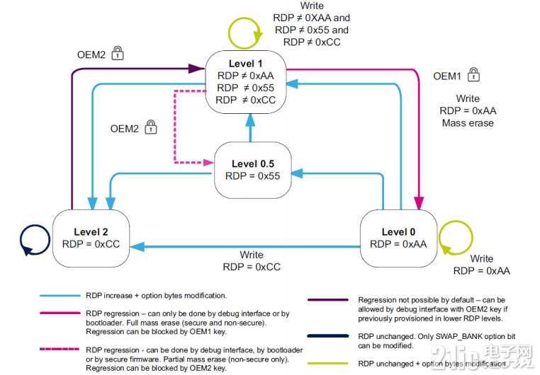

2.1. STM32U5 RDP 读保护级别状态转换
2.1.1. TrustZone 未使能 TZEN=0
芯片出厂缺省状态 TrustZone 没有使能,这时候和往常一样 RDP 依旧具有 3 个级别,
如图 1 所示:
图1.STM32U5 TZEN=0 时 RDP 级别及其状态转换
 楼主| 我喜欢打游戏 发表于 2021-12-24 20:37 | 显示全部楼层
2.1.2. TrustZone 未使能 TZEN=1
当选项字节中的 TZEN 被设置为 1,系统的 TrustZone 功能被使能,此时 RDP 将具有
4 个级别,如图 2 所示: 9099961c5bf14a4ff5.png
图2.STM32U5 TZEN=0 时 RDP 级别及其状态转换

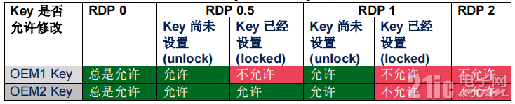

客户可以自己定义并分别烧写两组 OEM Key,每组 Key 都有 64bit,有效的 Key 值必
须是非全 0 或非全 1 的值。
• OEM1Key: o 用于控制 RDP Level1 到 Level0 的降级
o 一旦写入 OEM1Key,则 OEM1 处于 LOCK 状态,必须首先使用 OEM1Key
解锁后才能够进行 RDP 降级。
o 解锁的过程需要将 OEM1Key 的 64bit 值的两个 32bit 分两次通过 JTAG 或者
SWD 端口写入 DBGMCU_DBG_AUTH_HOST 寄存器。如果
o 如果 OEM1Key 未设置,则 RDP Level1 到 Level0 的降级没有限制
• OEM2Key: o 用于使能并保护 RDP Level2 到 RDP Level1 的降级。只有写入有效的
OEM2Key 之后,才有可能进行 RDP Level2 到 RDP Level1,且类似的,降级
时必须首先使用 OEM2Key 解锁。
o 在 TZEN=1 情况下 OEM2Key 同时保护 RDP Level1 到 RDP0.5 的降级
o 如果芯片从未写入有效的 OEM2Key,那么 RDP Level2 的效果与旧系列的
STM32 的行为一致,无法 FA,无法撤销。
如果芯片设置了 OEM2Key 和 RDP Level2 需要做 FA,则客户需要首先将芯片进行
RDP2 解锁降级之后再送交 FA。

OEM1Key 和 OEM2Key 的设置和修改是有条件的,并非在芯片的所有状态下都允许
OEMKey 的设置,表 1 总结了哪些情况下允许对 OEM1Key 和 OEM2Key 进行修改。
表1. OEM1Key 与 OEM2Key 的修改条件
