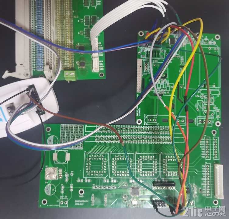

    通过比较三个方案,方案三的成本最低由于手头暂时没有TF卡那就先研究研究用方案二。
方案二验证:完美的杜邦线

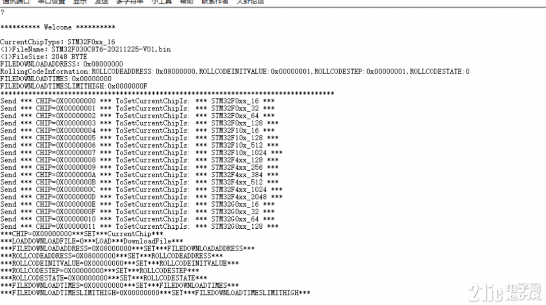

写程序:
................下载调试下载调试载调试...............
调试指令集

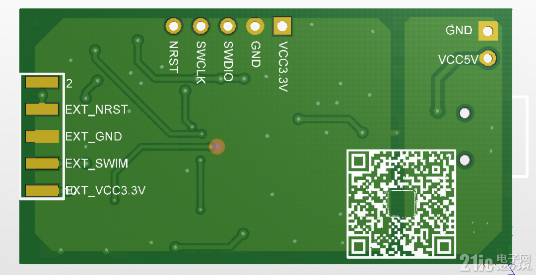

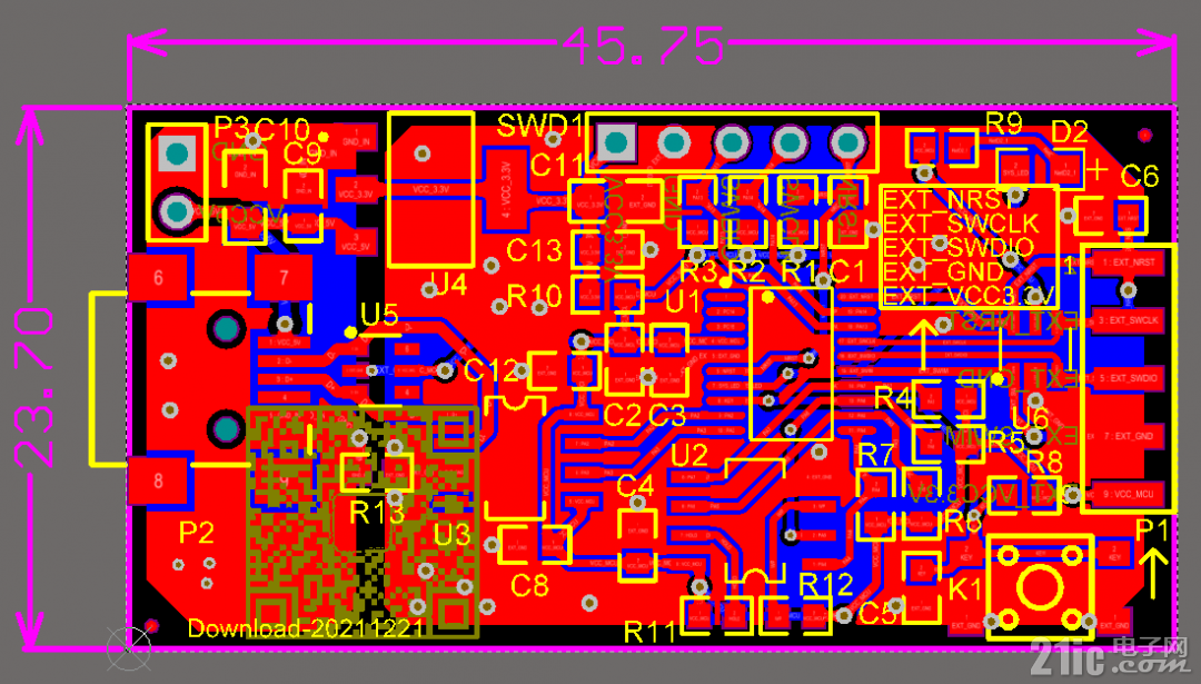

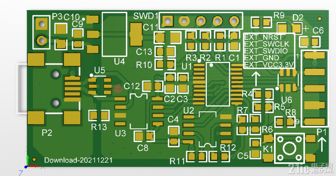

画图:
程序OK
