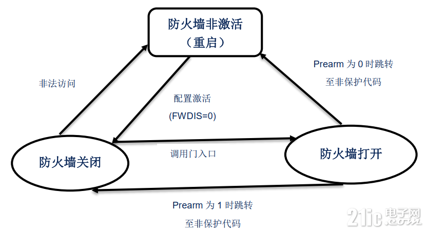

防火墙的状态图
防火强的配置激活后,处于关闭(Close)状态。在关闭状态下,对受保护区域的访问将被禁止。 跳到防火墙的调用门处执行,
则防火墙打开(open) 。 在防火墙打开状态下,若防火墙控制寄存器(FW_CR)的 Prearm( FPA) 位依然为 0,跳转至非保护
代码将导致系统重启。 将防火墙控制寄存器的 Prearm 位设置成 1,这时任何对非保护代码的访问将导致防火墙进入关闭
( close) 但激活状态。
Figure 2 防火墙的状态转换

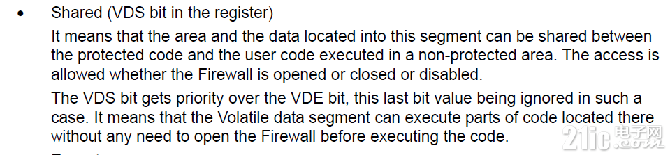

SRAM1 的共享 Vs. 非共享
用户手册 RM0351 中提到若一段 SRAM1 被防火墙设置为共享(VDS=1), 则该区域总是可被访问,而不用去管防火墙是打开,
关闭还是没有激活。 同时,
SRAM1 中的数据可被执行, 而不需要激活防火墙更不需要打开防火墙。 换言之,共享区域其实
是不在防火墙的保护之下。 因此,为保护
SRAM1 中的敏感数据,我们应该避免使用共享配置, 也就是 VDS 应当是 0
Figure 3 RM0351 中关于防火强的易失数据段配置成可共享

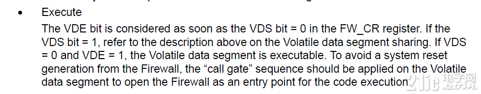

SRAM1 中的执行 Vs. 非执行
用户手册 RM0351 中提到,若 SRAM1 被配置成非共享(VDS=0)且可执行(VDE=1), 防火墙的调用门序列需要先被执行。这里
有几层含义,一是这段代码已经处于防火墙的保护之下; 二是这段代码可被调用门中的代码调用; 三是这段代码可以是调用
门(参考调用门的描述) 。 前面我们提到防火墙打开后,保护区域之内的执行可以访问保护区域之内的代码以及数据。换言
之, 这里的 SRAM1 执行的代码是可以访问 Flash 里受防火墙保护的代码和数据。 SRAM1 中的代码是可变 的, 为避免不确
定性, 一般情况下我们应当避免 SRAM1 运行的代码访问 受保护的 Flash 代码和数据,也就是建议将 SRAM1 中配置成非执
行。
Figure 4 RM0351 中关于防火强的易失数据段配置成可执行
