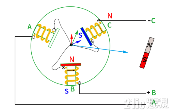

一、无刷电机原理简介 在讲解本开源项目之前,还需要再简单科普一下无刷电机的原理,下面我们以三槽两极内转子电机进行讲解。
  下图是无刷电机的基本模型示意,电机内部有三个线圈,每个线圈的一端都连接起来,另外一端引出到外部,中间有一个具有N/S两极的永磁铁内转子。
▲ 采用星型连接方式的无刷电机内部结构示意图
1、无刷电机定子磁场
  如果我们按照一定的顺序给电机通电,转子就可以旋转起来。我们举例几种给电的情况来进行简单分析和模拟:

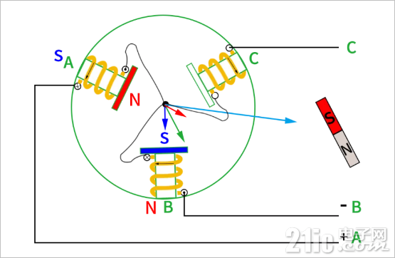

(1)给A端正电压,B端负电压
  A相产生的磁场会吸引转子的S极,B相线圈产生的磁场会吸引转子的N极,转子会转到向左倾斜的位置,如下图所示。(其中每一相产生的磁场我们需要使用右手螺旋定则判断磁场的南极与北极)
▲ 图2.1.2 AB相施加电压的情况

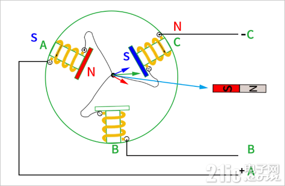

(2)给A通正电压,C通负电压
  A相产生的磁场会吸引转子的S极,C相线圈产生的磁场会吸引转子的N极,转子会转到水平位置,如下图所示。
▲ 图2.1.3 AC相通电情形
(3)给B通正电压,C通负电压
  B相产生的磁场会吸引转子的S极,C相线圈产生的磁场会吸引转子的N极,转子会转到向右倾斜的位置,如下图所示。
▲ 图2.1.4 BC通电情形

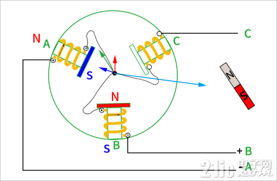

(4)给B通正电压,A通负电压
  B相产生的磁场会吸引转子的S极,A相线圈产生的磁场会吸引转子的N极,转子会转到向左倾斜的位置和a种情况类似但转子的南北极相反,如下图所示。
▲ 图2.1.5 BA相通电情形
  根据前四次的举例,我们可以得出第5、第6次也可以依次类推。
  最终我们总结一下每次换相之后转子到达的位置,转动一圈需要换相6次,每次换相角度为60度,如下图所示
▲ 图2.1.6 无刷电机不同施加电压对应内部磁极平衡位置

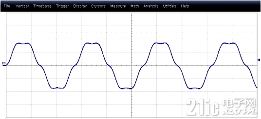

(1)方式一:BEMF过零检测
  三相相电压与电机中性点电压进行比较,比较器输出的三路信号就类似于霍尔的三路信号一样。过零检测的优点在于电机与驱动连接的线较少,但是缺点在于启动的时候需要开环启动,会导致低速的时候控制效果差,并且硬件电路会更加复杂。当然也有其他办法使得在无感的方式下低速控制效果也不错,但是会大大增加软件上的复杂程度。
▲ 图2.1.7 定子线圈上感应的反向感应电动势(BEMF)电压波形

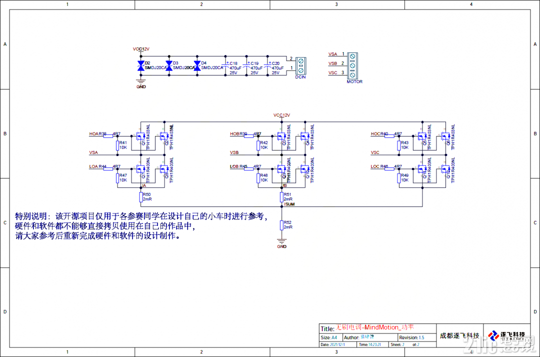

三、MOS功率管选型

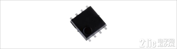

  由于单片机内部已经集成了运放、比较器、预驱,因此外围器件选择主要就集中在了MOS管型号的选择上,MOS管我们选择的型号是TPH1R403NL,这款MOS电流高达150A,10V的时候内阻低至1.2毫欧,开启电压低至2.5V左右,性价比较高。
▲ 图2.3.1 TPH1R403NLMOS管
  因为灵动的电机驱动专用芯片集成功能丰富,所以用它加上MOS就简单的构成了无刷电机驱动硬件方案,如下图所示:
▲ 图2.3.2 无刷电机硬件方案电路图1
▲ 图2.3.3 无刷电机硬件方案电路图2

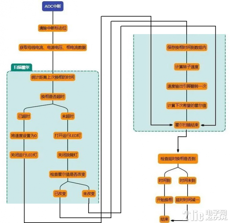

2、ADC中断工作流程
▲ 图2.5.2 ADC中断流程图
ADC中断是无刷电机的核心中断,ADC触发采集是由定时器1的通道4占空比更新事件进行触发的,因此ADC中断频率与TIMER1输出的PWM频率是一致的。PWM频率是40KHz,因此ADC的中断频率也是40KHz。
  在中断内主要是获取母线电流、相电流、电源电压。母线电流在之后做电流环的时候需要使用到,也可以用于做故障检测,当检测到电流过大的时候,及时关闭输出以保护硬件,相电流可以用于之后做FOC驱动方案的时候提供支持。
  扫描霍尔这个流程块中,主要是统计每次换相的时间,如果换相时间过长则认为出现故障此时应该及时关闭输出。当电机正常运行的时候将每次换相的时间都保存在数组内,当得到最近6次的换相时间之后,我们就能知道电机转动一圈所花费的时间,从而就能够计算出电机的转速了。在每次换相的时候速度输出引脚进行电平翻转,这样外部控制器也能轻松的检测到电机的转速,而无需外加编码器。然后根据读取到的霍尔值计算出下次期望的霍尔值。

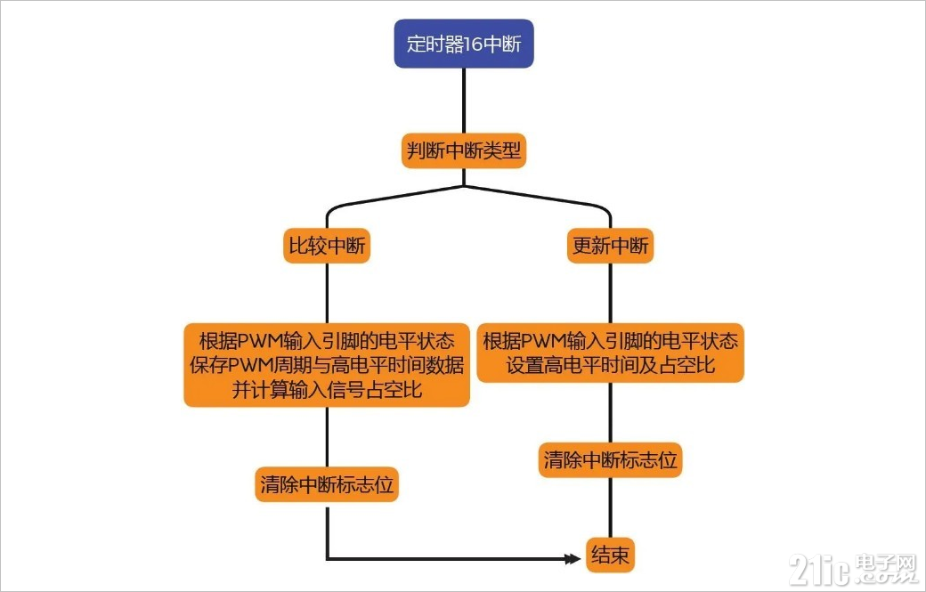

4、定时器16中断工作流程
  定时器16中断主要作用是用来接收外部PWM信号的周期与高电平时间,然后计算信号的占空比,根据占空比的大小设置电机的转速,从而实现外部控制器来控制电机的转速。
▲ 图2.5.4 定时器16中断工作流程

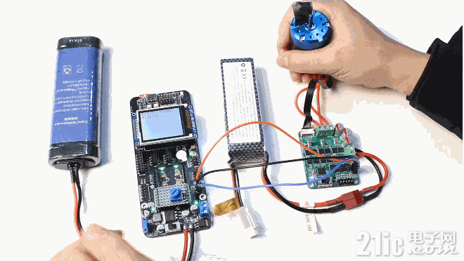

上开源项目经过逐飞的精心设计和代码编写,真实可靠,特别拍摄了一个演示视频,视频中通过旋钮调节转速,通过按键切换方向,通过屏幕显示转速,可能看不太清,但听声音应该能感受到它的澎湃动力,视频如下:
