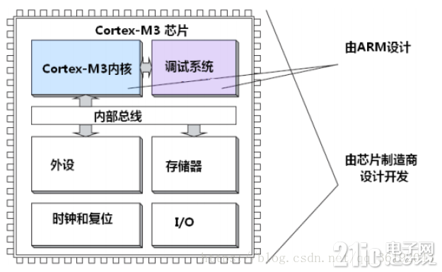

 楼主| 远芳侵古道 发表于 2021-12-30 13:10 | 显示全部楼层
STM32芯片结构  发表于 2021-12-30 13:11

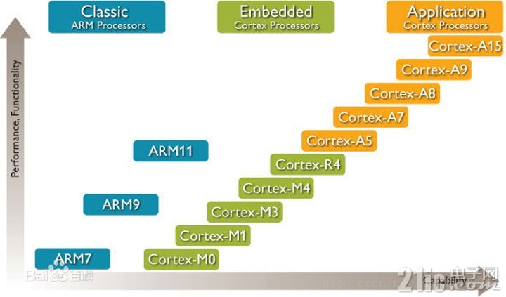

2、STM32和ARM7的关系
ARM7和STM32的内核都是由ARM公司设计的。ARM7内核采用的是冯诺依曼结构(也就是计算机CPU采用的结构)而STM32采用的是哈佛结构。STM32是ARM公司设计出来取代ARM7的,所以它的性能优于ARM7。
 楼主| 远芳侵古道 发表于 2021-12-30 13:12 | 显示全部楼层
 楼主| 远芳侵古道 发表于 2021-12-30 13:13 | 显示全部楼层
Cortex-M3系列属于ARMv7架构,ARMv7架构的不同内核有不同的应用场合:1、"M系列"对微控制器。2、“R系列”针对嵌入式实时操作系统他。3、“A系列”面向尖端的基于虚拟内存的操作系统和用户应用。传统的ARM7采用ARMv4T架构。
 楼主| 远芳侵古道 发表于 2021-12-30 13:14 | 显示全部楼层
以前很多人的嵌入式学习路线:51单片机~ARM7~ARM9~ARM11
现在很多人的嵌入式学习路线:51单片机~Cortex-M系列~Cortex-R系列~Cortex-A系列

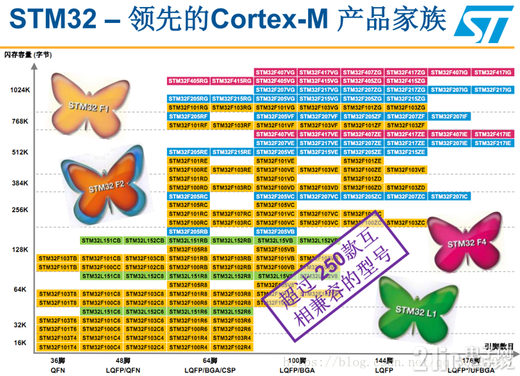

4、粗略选型
通过产品所需芯片的引脚数量和flash容量来粗略确定所需芯片。
 楼主| 远芳侵古道 发表于 2021-12-30 13:32 | 显示全部楼层
