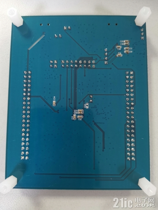

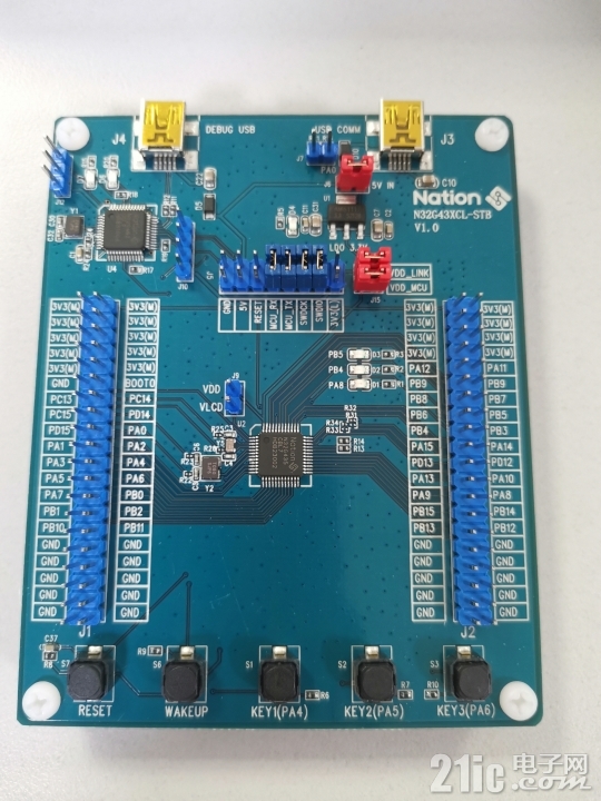

一、开箱
打开盒子,里面一N32G43XCL-STB_V1.0开发板和一根数据线,很好了,再加上自己的电脑,硬件资源都齐备了。看看板子背面走线USB的用的差分走线,如图1所示,很严谨!
图1 开发板正反面1
图1 开发板正反面1
图1 开发板正反面2
图1 开发板正反面2
1 开发板正反面

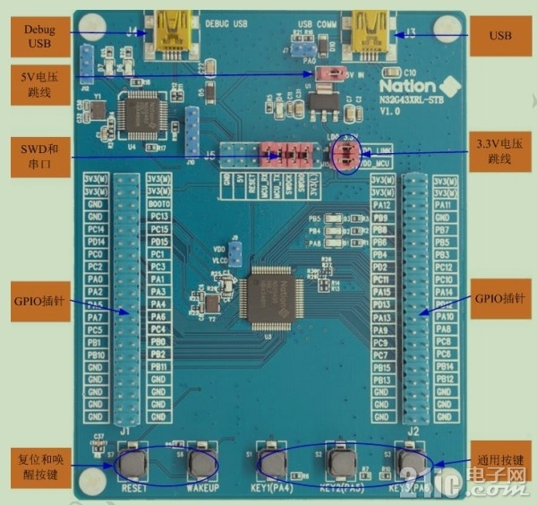

二、开发板介
官方文档里有布局图,如图2所示。板子的左上角是调试接口,向下依次是LINK电路、GPIO排针、复位和唤醒按键;右上角是USB接口、电源跳线、SWD和串口、GPIO排针、还有通用的输入按键;正中间就是MCU最小系统以及LED电路了。
图2 开发板布局
图2 开发板布局
2 开发板布局

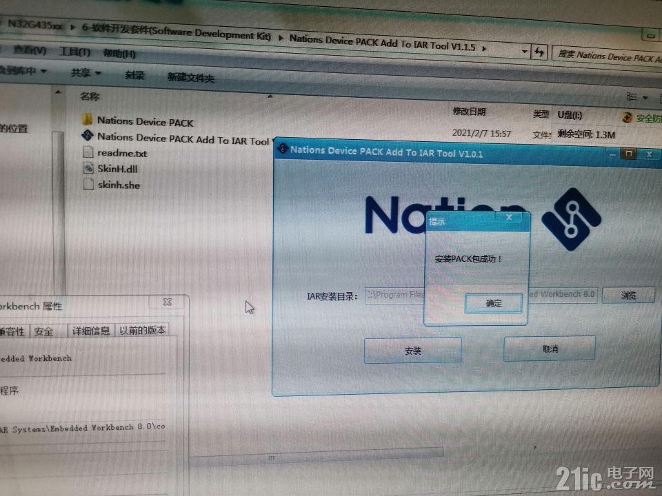

5.2 安装PACK包
找到包,按照说明安装到IAR目录下,安装成功。如图5所示。
图5 安装PACK包
图5 安装PACK包
六、
例程测试5 安装PACK包

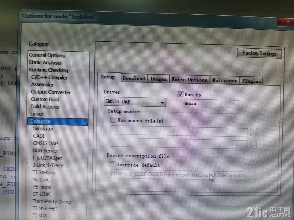

打开例程,按照下图步骤依次设置。
图6 选择器件Nations N32G435CB
图7 选择调试工具
图7 选择调试工具
7 选择调试工具

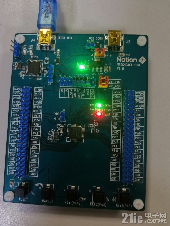

完成以上步骤就可以对程序编译了。main.c和main.h程序见附页。编译成功后,直接调试并下载。开发板上3个LED开始按程序运行,如图9所示,D3常亮,D2闪烁,D1快速闪烁。
图9 运行结果显示
图9 运行结果显示
9 运行结果显示
