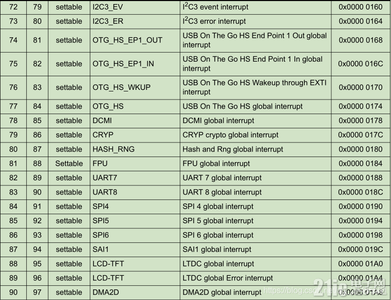

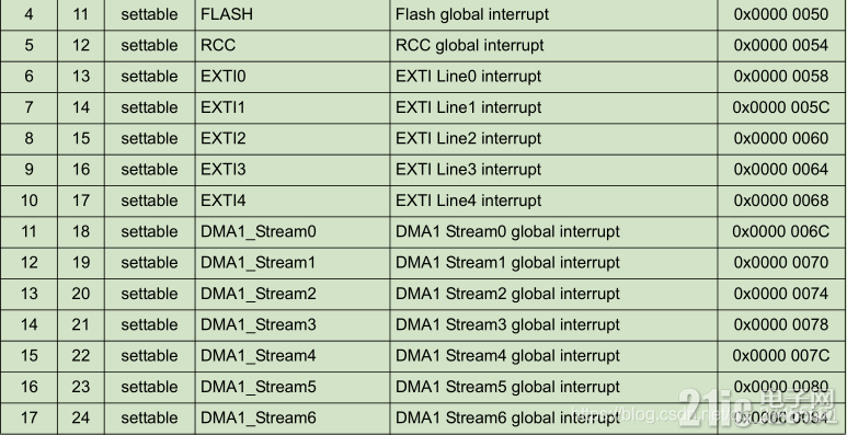

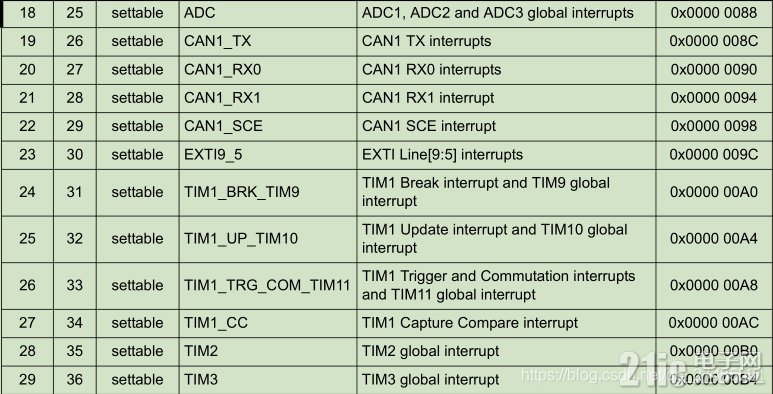

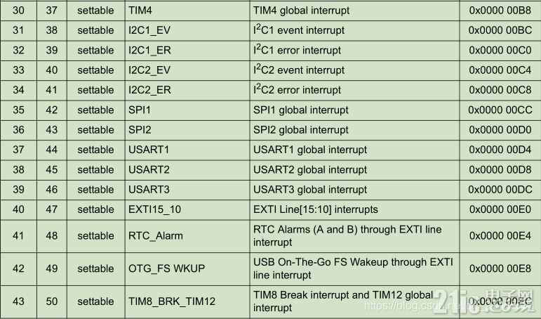

下表即为STM32F42系列的中断向量表(了解即可),即中断类型

灰色部分即为内核的系统异常,灰色以外的其他部分即为片上所有外设可以产生的中断。priority值越小,优先级越高。
