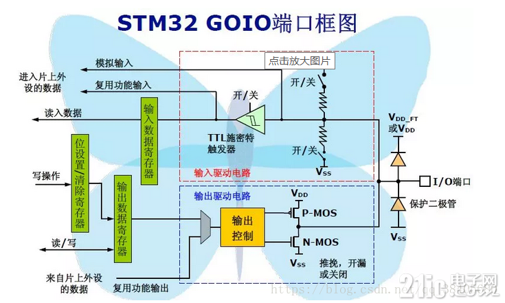

7、GPIO口貌似有两个反向串联的二极管用作钳位二极管。

17、单片机复位后所有I/O口均为浮空输入状态

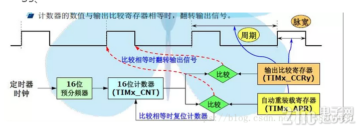

28、定时器的输出比较模式:Timing(冻结,什么都不做,普通定时),Active(OCxREF输出高电平有效),Inactive(OCxREF输出低电平),Toggle(比较成功后翻转电平)。
29、STM32的定时器从0开始计数,满足一些条件,给出标志位(比如匹配成功、时间更新、溢出等)然后从0开始计数。这一点和51不同。
30、OCx=OCxREF+极性

31、自动装载寄存器和影子寄存器:前者相当于51当中的溢出设定数值。而影子寄存器顾名思义是影子,就是寄存器的另一分copy。实际起作用的是影子寄存器,而程序员操纵的则是自动装载寄存器。如果APPE位使能,表明自动装载寄存器的值在下一次更新事件发生后才写入新值。否则,写入自动装载寄存器的值会被立即更新到影子寄存器。
 楼主| 范德萨发额 发表于 2021-12-30 23:34 | 显示全部楼层
32、RCC_PCLK1Config(RCC_HCLK_Div4)CLK1的4分频给定时器基准时钟
33、定时器配置:RCC、NVIC、GPIO(OC输出或者PWM)、TIMx
