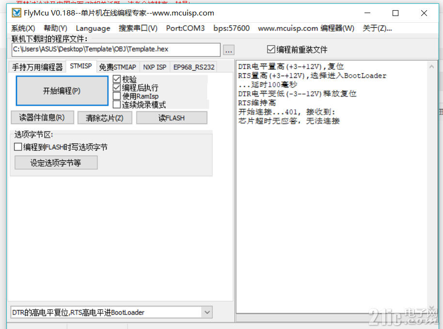

今天刚刚使用STM32,配置了一波文件之后,准备下载一个程序试试,(使用的串口工具为FLYMCU),但是在使用串口下载代码的时候出现了芯片超时无应答,无法连接的情况,希望各位大佬帮我解决下,谢谢!

要求Boot1接地。

TX和RX是否接反了?

BOOT说明部分要求BOOT1接GND

下载模式设置对了吗
fentianyou 发表于 2022-1-2 16:41 | 显示全部楼层
按住复位 点击下载。
