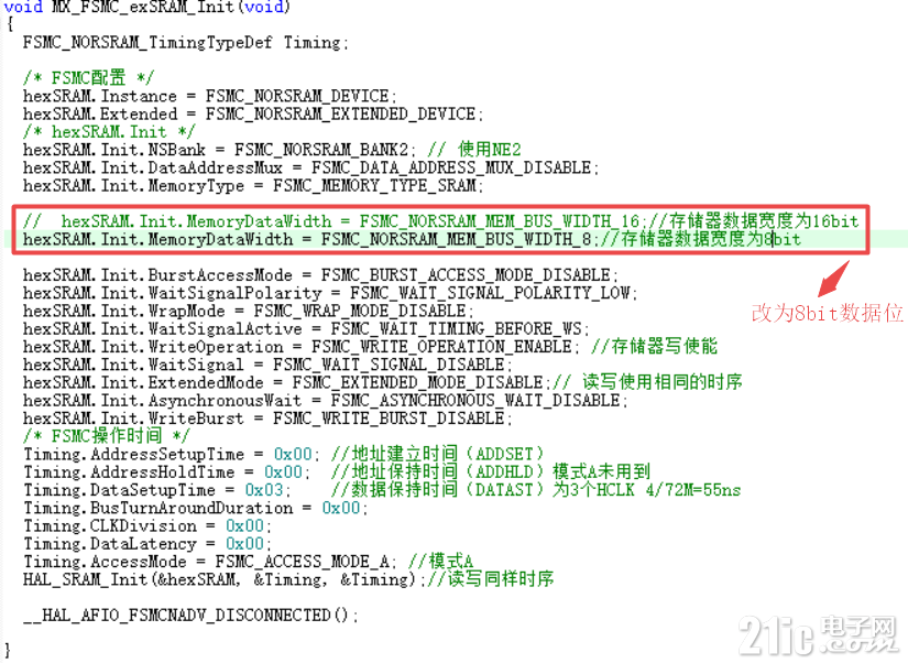

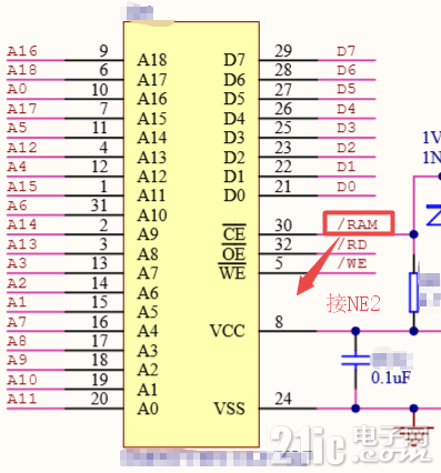

使用FSMC经验不足,现使用FSMC读取8bit 外部RAM,读到的数据有错位且只有第一次是正确的的,求教大家,谢谢大家帮忙指正

如上图: CE接NE2,所以CS地址空间是:BANK2:6400 0000 --- 67ff ffff ;
FSMC 配置如下(根据官方代码修改):
 楼主| shimx 发表于 2022-1-1 20:14 | 显示全部楼层

supernan 发表于 2022-1-1 20:30 | 显示全部楼层
貌似你的地址线不对呀

 楼主| shimx 发表于 2022-1-1 20:43 | 显示全部楼层
我现在改动的也就是上面几点;仍然搞不明白还有什么地方不对;
 楼主| shimx 发表于 2022-1-1 20:46 | 显示全部楼层
硬件那边说对于RAM是地址寻址,方便走线是可以的;

juventus9554 发表于 2022-1-1 20:52 | 显示全部楼层
是SRAM吧,
你现在8位数据宽带,例程16位,地址这个地方你要注意,他做了1位偏移,你现在就不用做了。
