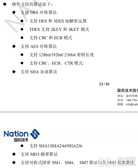

从资料看,国民科技的N32G43XC支持的硬件加密算法挺多的,这也是这个mcu的一个特色。我也是看到这个特色才来申请测评的。硬件介绍:
 楼主| dirtwillfly 发表于 2022-1-1 22:21 | 显示全部楼层
但加密算法这方面的资料比较少,用户手册里的信息:

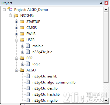

例程里,有一个使用lib库的ALGO例程:
没有看到这几个库的使用说明。

例程比较简单:
  1. int main(void)
  3.     log_init();
  4.     log_info("-----------------------\nAlgorithm demo start.\n");
  5.     // RNG test
  6.     TestRand();
  7.     // HASH test
  8.     TestSHA1();
  9.     TestSHA224();
  10.     TestSHA256();
  11.     // Cryptogram algorithm
  12.     TestDES();
  13.     TestAES();
  14.     while (1)
  15.         ;
  16. }
具体的函数大家看工程代码吧
