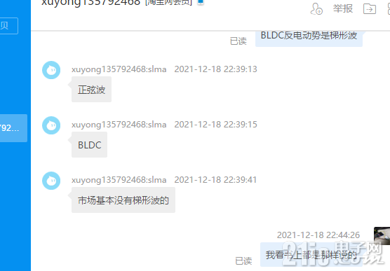

我们公司要做一款洗衣机,用直流无刷电动机。
反电动势是梯形波。
我买了一个开发板,卖家有程序,可是他说反电动势是正弦波。
他说一样驱动,结果开发板电机是转的,可我们的板子驱动自己的直流无数电机不转。
他说的是不是骗我呀?谢谢!

 楼主| 比神乐 发表于 2022-1-19 08:44 | 显示全部楼层
4.png 卖家是不是骗我?

manbo789 发表于 2022-1-19 09:47 | 显示全部楼层
“我看书上都是那样说的”,
找个BLDC,实际测量一下,不就知道了,
