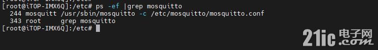

查询是否启动成功,命令如下:
ps -ef |grep mosquitto
如果成功如下图所示:

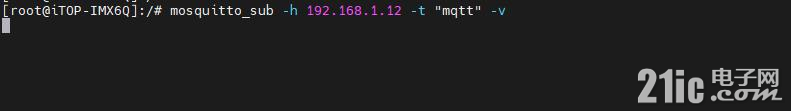

打开一个另外一个终端,订阅主题,命令如下:
mosquitto_sub -h 192.168.1.12 -t "mqtt" -v
其中参数-h 是指定要连接的 MQTT 服务器,这里的 IP 为自己 Ubuntu 的 IP,-t 订阅主题,此处为mqtt,所以主题为 mqtt,-v 打印更多的调试信息。 如下图所示:

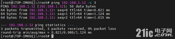

下面的操作在开发板上进行,使用 ping 命令 ping 一下自己的 Ubuntu,这里一定要 ping 通,否则 下面的步骤不成功,命令如下,IP 为自己 Ubuntu 的 ip ping 192.168.1.12 -c 3 成功 ping 通如下图所示:

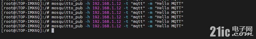

在开发板的控制台,这里的 IP 为 Ubuntu 的 IP,输入以下命令:
mosquitto_pub -h 192.168.1.12 -t "mqtt" -m "Hello MQTT" 通信成功以后,会在 Ubuntu 的订阅端收到开发板发来的 Hello MQTT,如下图所示:

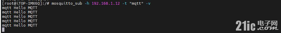

mosquitto_pub -h 192.168.1.12 -t "mqtt" -m "Hello MQTT" 其中参数-h 是指定要连接的 MQTT 服务器,这里的 IP 为自己 Ubuntu 的 IP,-t 订阅主题,此处 为mqtt,所以主题为 mqtt,-v 打印更多的调试信息。 如果成功,则会在开发板收到来自发布者的信息,如下图所示:
