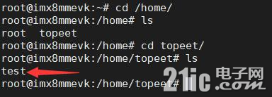

4、配置自启动程序
本章节在此介绍一种使用 systemd 方式来配置任意开机自启动程序的方法。
1.首先将 iMX8MM 开发板上电启动,在开发板终端中进入到/home/root/目录下,执行如下命令创建一个脚本文件:
touch helloworld.sh
2.向 helloworld.sh 写入自定义的命令,作者写的命令如下所示,开机自动创建文件夹。
echo '#!/bin/sh
mkdir -p /home/topeet/test
3.然后修改权限,输入以下命令:
chmod 777 /home/root/helloworld.sh
4.我们进入到“/lib/systemd/system/”目录下,并新建一个 helloworld.service 文件,命令如下:
cd /lib/systemd/system
vi helloworld.service
helloworld.service 文件的内容如下:
[Unit]
Description=helloworld
After=basic.service X.service thermal-zone-init.service
[Service]
ExecStart=/home/root/helloworld.sh
[Install]
WantedBy=multi-user.target
Description 需写入服务名, ExecStart 需要写入可执行文件的绝对路径。然后保存文件并退出,如下图所示:
5.然后我们在串口终端输入以下命令
systemctl -f enable /lib/systemd/system/helloworld.service
6.此时即可将新添加的自启动服务生效,重启开发板后,此程序即可自动运行,查看是否生成了文件夹,如下图所示:
7.如果您自定义的服务启动不了,可以根据上一小节提供的方法查看服务的运行状态,查找原因。
