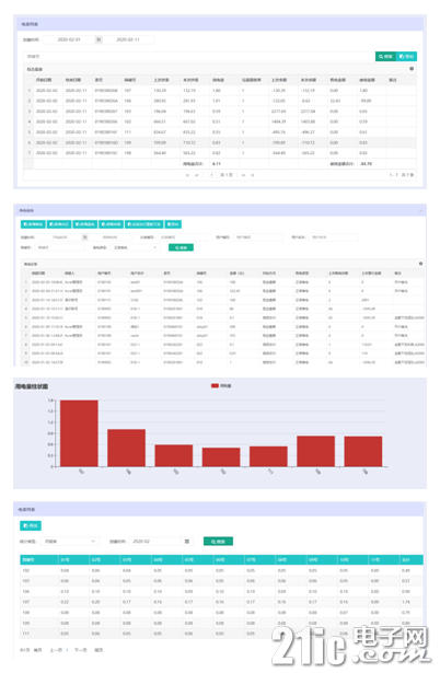

5、安科瑞AcrelCloud-3200预付费水电云平台
5.1 系统方案
系统为B/S架构,主要包括前端管理网站和后台集抄服务,配合公司的预付费电表DDSY1352和DTSY1352系列以及多用户计量箱ADF300L系列,实现电能计量和电费管理等功能。另外可以选配远传阀控水表组成水电一体预付费系统,达到先交费后用水的目的,剩余水量用完自动关阀。
5.2 系统功能
AcrelCloud-3200预付费水电云平台由云平台-网关-预付费电能表组成,通过通信网络完成系统到表的充值、查询、监控、控制及短信报警等功能。
本系统适用于一些大集团和大物业,往往需要将多个物业环境、分散于各地的物业集中式收费和管理,面临着数据公网传输,财务操作分散,在线支付,总部财务扎口等复杂的需求。
远程集中抄表:抄表信息通过网关实时上传到云平台,快速便捷,免去人工抄表 。
水表预付费:可是查看某区域水表的实时状态信息,并可以进行单表或批量设置水价控阀等操作。
远程售电:财务集中管理,电量实时下发,并比对充值次数,方便快捷。
能耗分析:用户和管理员都可查询预付费表或管控表每天的用能状况;可提供能耗分析+财务轨迹一体式综合管理报表,包含用户表的能耗、财务数据、能耗和财务的期初期末值等数据。
 楼主| 内政奇才 发表于 2022-1-19 15:14 | 显示全部楼层
在线支付:商户可以通过小程序或者微信公众号实现在线自助充值水电费,也可以实时关注商铺用水用电情况。
短信提醒:金额不足或金额欠费提醒、电表充值到账提醒,都可及时短信通知商户。
远程控制:可对任意一块电表执行远程拉闸或保电等一系列远程控制操作,方便管理。
5.3 产品选型
