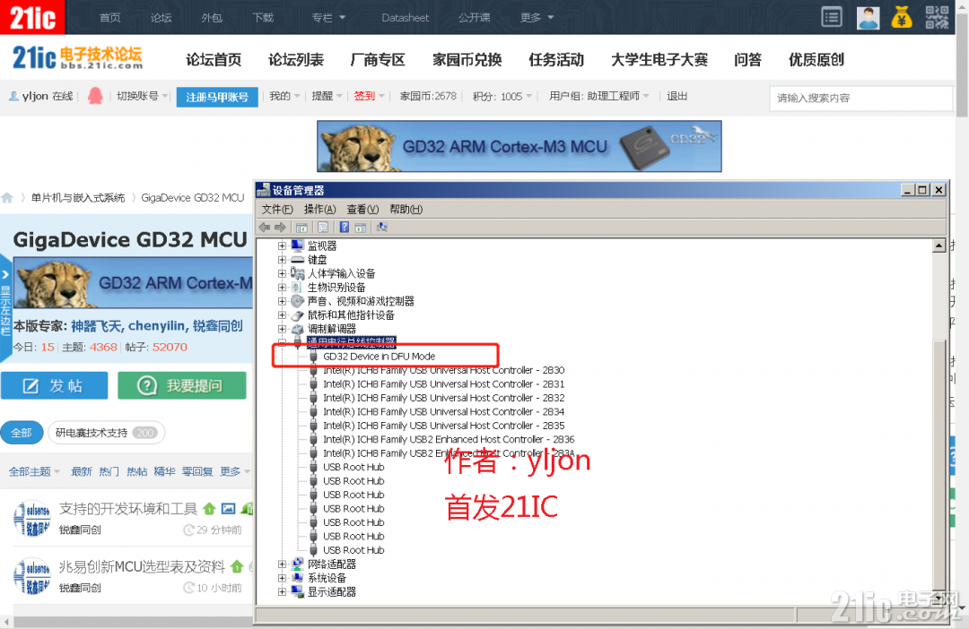

        这个DFU驱动是兆易自己的驱动,安装好之后直接使用TYPE-C线连接电脑,这时电脑是不会有任何反应或者提示的,不要着急,我就在这里掉到坑里了,反反复复安装驱动,结果发现是自己方法问题,需要按照如下步骤来搞:
1.安装DFU驱动:GD32 MCU Dfu Driv,64位电脑安装那个x64目录下驱动;32位电脑安装那个x86目录下驱动,将那个.ex_扩展名修改为exe扩展名即可;
2.使用TYPE-C线将GD32VF103开发板连接电脑,这时电脑是不会有任何反应或者提示的,不要急,继续下一步;
3.按下开发板上reset按钮--->>>再按下boot0按钮--->>>先松开reset按钮--->>>再松开boot0按钮;
4.此是电脑有反应了,开始更新DFU驱动了,等一会更新完成之后,可以再电脑的设备管理器看见了,如下图所示:

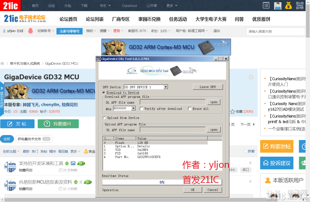

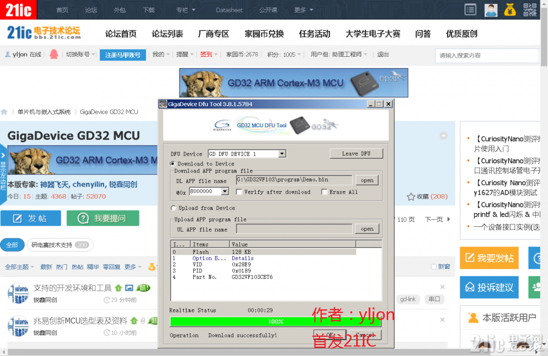

        可以看见已经识别DFU设备,可以看见ID号,可以看见MCU型号,
        点击download to device,点击open选择要下载升级的固件,按下OK就可以下载升级程序了,历时29秒完成。

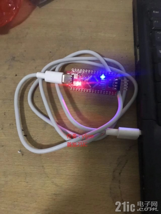

第四步:运行已经下载升级后的程序:
        使用DFU下载升级不会自动运行程序,需要将开发板上按下reset才会运行,或者将开发板程序上电才会运行。
看见小灯闪烁了,DFU方式下载升级程序完美结束,奥耶!

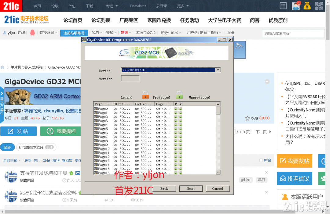

1.按下开发板上reset按钮--->>>再按下boot0按钮--->>>先松开reset按钮--->>>再松开boot0按钮;
2.打开ISP软件,选择串口号,其它不用修改,点击下一步,可以看见可读状态,无需解锁,还有FLASH大小、ID等信息,如下图:

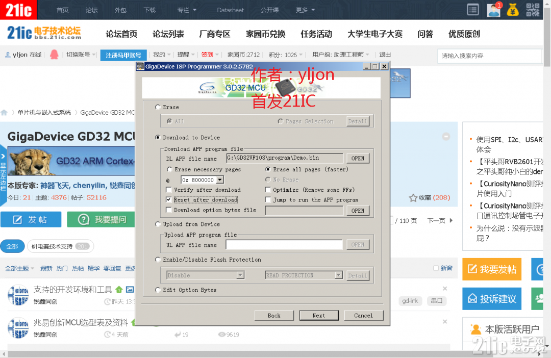

3.选择需要下载的固件,注意:虽然我选择下载后重启,但是后面事实证明下载完成后并没有自动重启
4.经过漫长的1分多钟,终于下载完成
