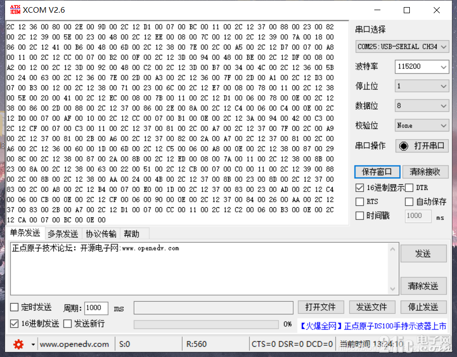

对于此处我所使用的"<bbhhhh",
第一个第二个数据为包头,便是b,字符串类型。而后面开始为数据格式,我选择的是h也就是短整型,传输给Stm32的时候,便是两个字节的数据格式。
 楼主| 9dome猫 发表于 2022-1-25 15:25 | 显示全部楼层
如图,一串完整的数据便是 2C 12 36 00 80 00 2E 00 9D 00。
 楼主| 9dome猫 发表于 2022-1-25 15:26 | 显示全部楼层
