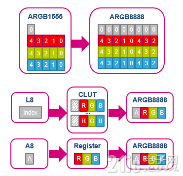

MCU 的图像处理加速器 DMA2D 中的调色板的颜色格式 , 支持 L8 格式的图层之间的渲
➢ 从软件方面:
最新的 TouchGFX4.12.3 开始, 可以利用了 DMA2D 的调色板功能对图片的资源进行优
化 .

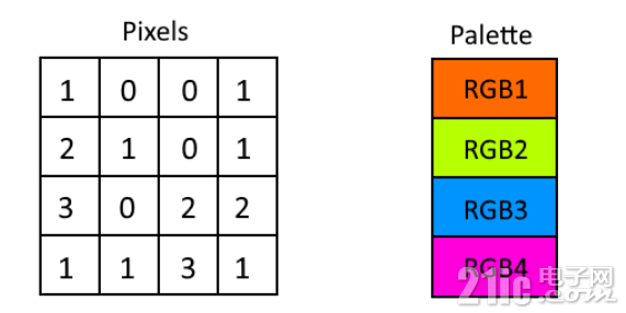

➢ 比如下图(宽 x 高=200x200) :
1.这幅图是由 256 种颜色组成的.
2.且每种颜色都针对图像进行了优化.
3.256 种索引颜色中的每一种都是 24 位颜色.
➢ 为了在 LCD 上显示这张图, TouchGFX Designer 在生成资源文件时,生成的资源文件 大小 :
1. L8_ARGB8888 :
200x200x1byte+256x4byte=41024bytes
200x200 个 8bit 的颜色索引+256 个 32bit 的颜色
2. ARGB8888 :
200x200x4byte=160000bytes.
→200x200 个 32bit 的颜色
在 TouchGFX 中使用 L8 Image ,只需要将 L8 的图片拖入到 TouchGFX Designer 中,
然后在 Image 页面中选择正确的格式 :
➢ 注意 :如果图片超过 256 颜色,转换工具就会报错,因此可以使用图片工具(如
paint.net/imagemagick)将颜色数减少至少于 256 色 :
✓ Paint.net :
✓ Image Magick (www.imagemagick.org):

图像使用 L8 格式时占用的 flash 大小显著低于标准 24 位格式(RGB888)的原始图像。下表列出
了这三种不同调色板格式的具体图像的 flash 使用情况(图片分辨率 200x200):
Format Size of pixels /
bytes
Size of palette /
bytes
Total size /
bytes
Reduction in %
RGB888 120,000 0 120,000 -
L8_RGB565 40,000 32 40,032 66.6%
L8_RGB888 40,000 48 40,048 66.6%
L8_ARGB8888 40,000 64 40,064 66.6%
由于 TouchGFX 对于 L8 格式还可以支持 L8_ARGB8888,因此可以与 ARGB8888 等格式
的图像进行混合渲染,因此特别适合作为图标等颜色数少且素材丰富的应用
综上可以看出,采用 TouchGFX4.12.3+L8 格式 :
1.
相比较 ARGB8888 像素格式, L8 大幅降低了资源文件的大小, 从而降低对存储芯片的
需求
2.
同时由于图片像素信息大幅减少,读写一张图片的速度也大大提高, 也提高了系统实时
性能
