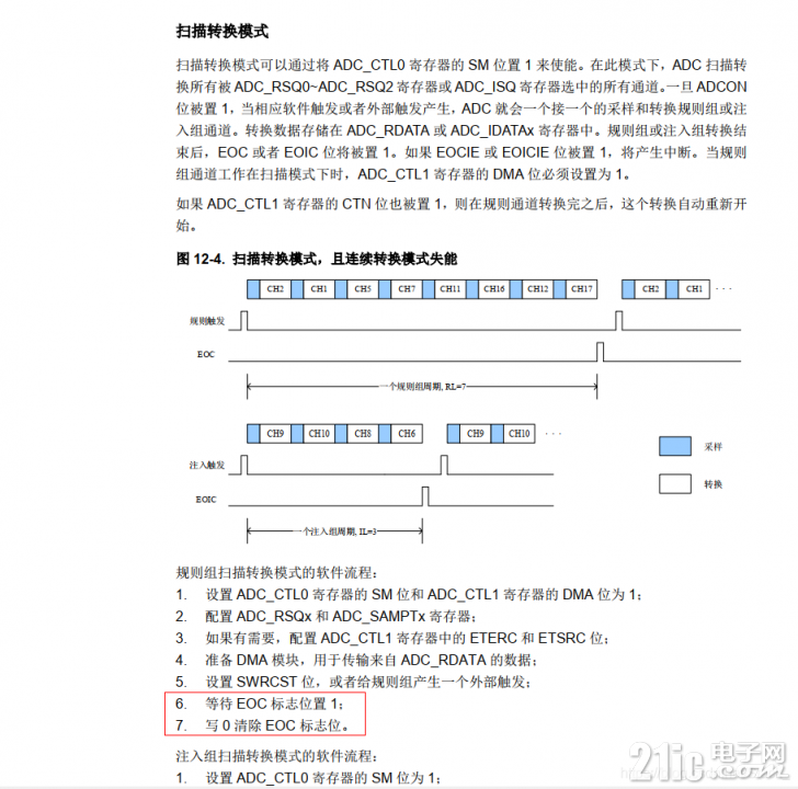

按兆易创新官方文档 GD32F30x_用户手册_Rev2.5.pdf 编写ADC扫描规则组并开启DMA传输的程序。
在软件触发转换之后,继续运行其它代码,隔一段时间查询一次EOC标志。查询到EOC标志位恒为0,但是DMA确已将数据搬运到定义的数组缓冲区中。

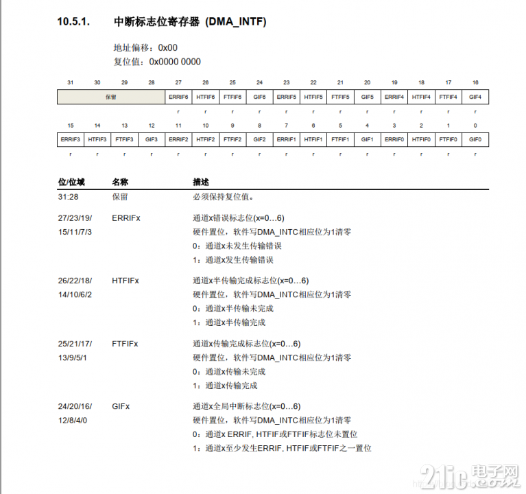

所以这种方式不可行,改为查询FTFIF位,程序正常运行。

猜想应该是DMA响应并转运ADC转换值寄存器数据,相当于程序读取了转换值寄存器。由于EOC标志位读后自动清零的特性,导致用查询方法查询不到其置位。
