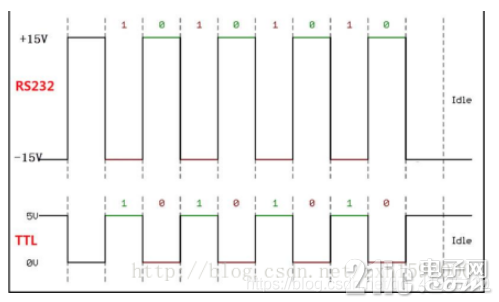

1.电平标准
可分为TTL标准以及RS-232标准。
常见的电子电路中常见TTL的电平标准,理想状态使用5V表示二进制逻辑1,0V表示逻辑0;而为了增加串口通信的远距离传输以及抗干扰能力,RS-232使用-15V表示逻辑1,+15V表示逻辑0。
 楼主| 范德萨大师傅 发表于 2022-1-25 23:51 | 显示全部楼层
 楼主| 范德萨大师傅 发表于 2022-1-25 23:53 | 显示全部楼层
因为控制器一般使用TTL电平标准,所以常常使用MA3232芯片将TTL以及RS-232电平的信号进行互相转换。

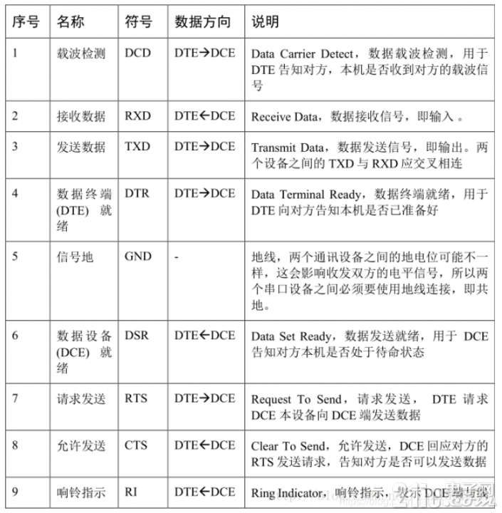

2.RS-232信号线
最初RS-232串口标准常用于计算机、路由与调制调节器(“猫”)之间通信,设备被分为数据终端设备DTE(计算机、路由)和数据通信设备DCE(调制调节器)。旧台式计算机,一般都有RS-232标准的COM口,也称DB9接口。
 楼主| 范德萨大师傅 发表于 2022-1-25 23:55 | 显示全部楼层
  DB9信号线说明
 楼主| 范德萨大师傅 发表于 2022-1-25 23:56 | 显示全部楼层
公头标准接法,只要使用直通型串口线连接起来即可。

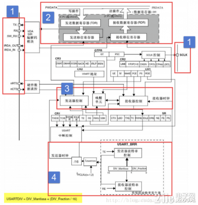

四、USART功能框图剖析
 楼主| 范德萨大师傅 发表于 2022-1-28 17:32 | 显示全部楼层
下文结合图片看加深理解。
1、功能引脚
TX:发送数据输出引脚。
RX:接收。
SW_RX:数据接收引脚,属于内部引脚。
nRTS:请求以发送,n表示低电平有效。如果使能 RTS 流控制,当USART接收器准备好接收新数据时就会将nRTS变成低电平;当接收寄存器已满时,nRTS将被设置为高电平。该引脚只适用于硬件流控制。
 楼主| 范德萨大师傅 发表于 2022-1-28 23:21 | 显示全部楼层
nCTS:清除以发送(Clear To Send),n表示低电平有效。如果使能 CTS流控制,发送器在发送下一帧数据之前会检测 nCTS 引脚,如果为低电平,表示可以发送数据,如果为高电平则在发送完当前数据帧之后停止发送。该引脚只适用于硬件流控制。
 楼主| 范德萨大师傅 发表于 2022-1-28 23:22 | 显示全部楼层
SCLK:发送器时钟输出引脚。这个引脚仅适用于同步模式。
 楼主| 范德萨大师傅 发表于 2022-1-28 23:24 | 显示全部楼层

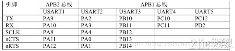

USART:下图是STM32F103VET6芯片的USART引脚
 楼主| 范德萨大师傅 发表于 2022-1-28 23:26 | 显示全部楼层
USART1的时钟来源于APB2总线时钟,最大频率为72MHZ,其他4个时钟来源于APB1总线时钟,最大频率36MHZ。UART只有异步传输功能,没有SCLK、nCTS和nRTS功能引脚。
