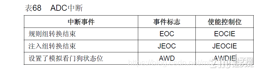

5.一次采集完成后会触发中断吗?
ADC使能中断的话当通道规则组都采集转化完成一轮后会产生中断ADC1_2_IRQHandler(void)
 楼主| hehhehee 发表于 2022-1-25 23:57 | 显示全部楼层
6.规则组跟注入组
规则组是程序按照配置规则转换,注入组是根据外部触发中断来转换,在执行规则通道组扫描转换时,如有例外处理则可启用注入通道组的转换。
