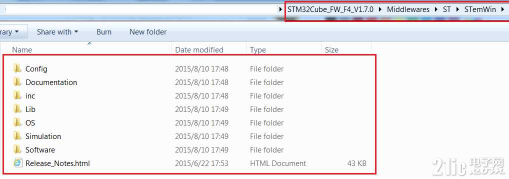

STemWin 是 ST MCU 为工程师提供的免费的 GUI 开发库,而且这个库是集成并发布在 STM32CubeFW
对应的软件包 :
其中不但包含了库文件,而且包含了使用 STemWin 的文档 API 介绍, PC 端的处理工具(如图片转换工具、
字体转换工具等):
由于 STemWin 提供的文档只是比较详细的介绍了这些 API 使用功能,但是对于初次接触和使用
STemWin 开发应用的工程师来说希望有一个简单的类似一个 helloworld 的小应用来简述一下整个开发过程.

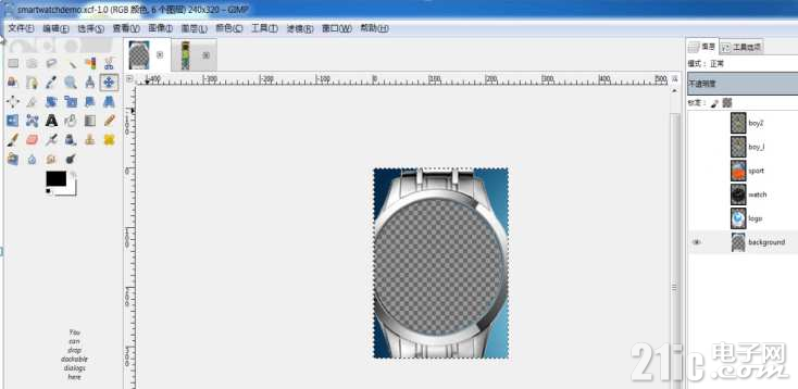

1. 使用 GIMP 图像处理工具将图像裁剪合适大小
2. 将 png 格式图像转换为 bmp 图像
3. 使用 BmpCvtST 软件将 bmp 转换为 c 文件

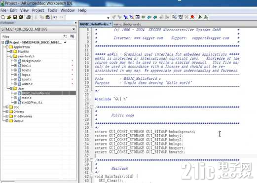

4. 将 c 文件加入到 STM32CubeFW 的 STemWin 例程中

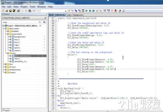

5. 编写应用程序
6.调试运行

另附参考代码 :
  1. extern GUI_CONST_STORAGE GUI_BITMAP bmbackground;
  2. extern GUI_CONST_STORAGE GUI_BITMAP bmboy1;
  3. extern GUI_CONST_STORAGE GUI_BITMAP bmboy2;
  4. extern GUI_CONST_STORAGE GUI_BITMAP bm**;
  5. extern GUI_CONST_STORAGE GUI_BITMAP bmsport;
  6. extern GUI_CONST_STORAGE GUI_BITMAP bmwatch;
  7. static void smartwatch_run(void)
  8. {
  9. ///draw the background and delay 3s
  10. GUI_DrawBitmap(&bmbackground, 0,0);
  11. GUI_Delay(3*1000);
  12. ///draw the stm32 smartwatch ** and delay 3s
  13. GUI_DrawBitmap(&bm**, 0,0);
  14. GUI_Delay(3*1000);
  15. ///draw the watch and delay 3s
  16. GUI_DrawBitmap(&bmwatch, 0,0);
  17. GUI_Delay(3*1000);
  18. ///The boy running on the playground...
  19. while(1)
  20. {
  21. GUI_DrawBitmap(&bmsport, 0,0);
  22. GUI_DrawBitmap(&bmboy1, 90,60);
  23. GUI_Delay(500);
  24. GUI_DrawBitmap(&bmsport, 0,0);
  25. GUI_DrawBitmap(&bmboy2, 90,60);
  26. GUI_Delay(500);
  27. }
  28. }
  29. /*********************************************************************
  30. *
  31. * MainTask
  32. */
  33. void MainTask(void) {
  34. GUI_Clear();
  35. GUI_SetFont(&GUI_Font20_1);
  36. #if 0
  37. GUI_DispStringAt("Hello world!", (LCD_GetXSize()-100)/2, (LCD_GetYSize()-
  38. 20)/2);
  39. #else
  40. smartwatch_run();
  41. #endif
  42. while(1);
  43. }
