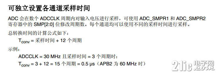

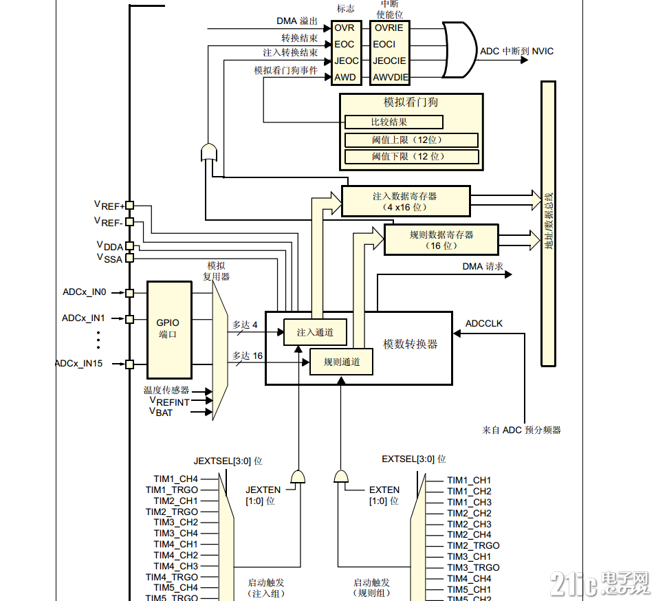

  首先,我们来看一下STM32F4XX参考手册里关于该芯片的ADC功能介绍

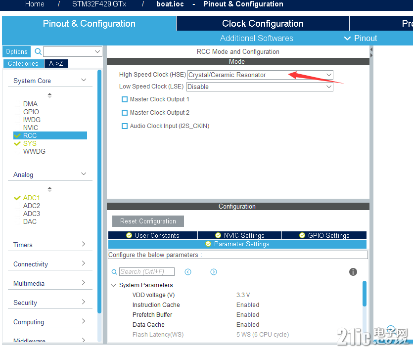

配置RCC
配置时钟,硬件使用了25MHz无源晶振

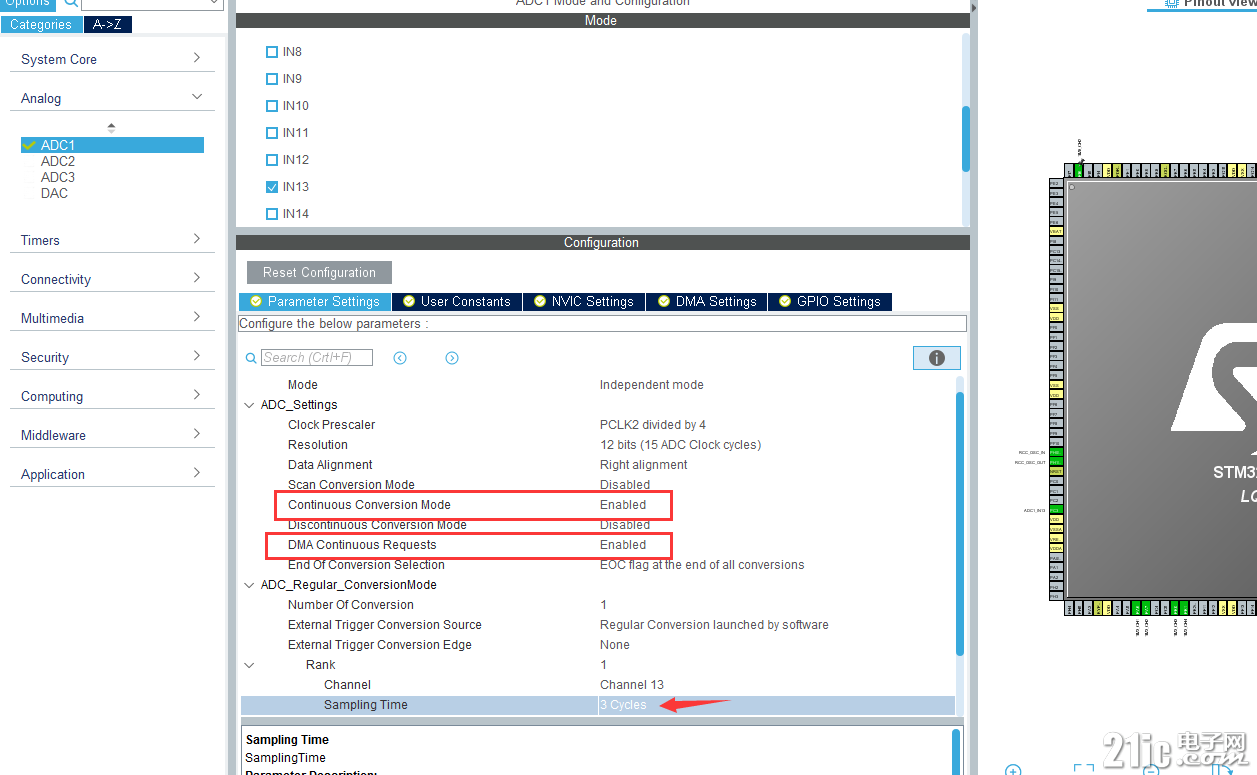

配置ADC
数据对齐方式 为 右对齐

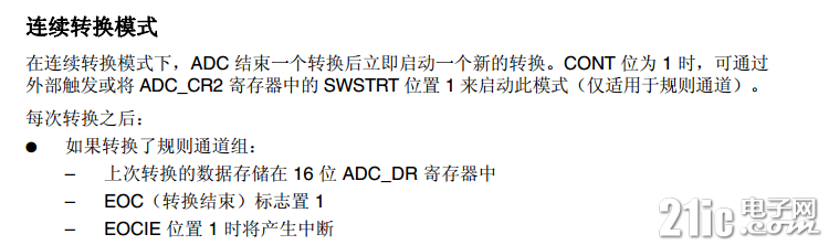

使能 连续转换模式,DMA连续请求
设置采样次数 为 3个周期
配置 DMA
Mode设置为Circular模式,数据宽度设置为Half Word  2个字节
配置Project Manager
设置好之后,点击GENERATE CODE 生成代码
