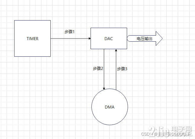

四、GD32实现正弦波的步骤图
 楼主| 慢动作 发表于 2022-1-28 15:51 | 显示全部楼层
1.步骤一:定时器按固定间隔触发DAC
2.步骤二:DAC被触发后,发送DMA请求
3.步骤三:DMA接收到DAC请求后,将一个数据发送到DAC的数据保持寄存器中
4.步骤四:DAC被外部触发后,会将DAC数据保持寄存器中的数据转移到数据输出寄存器中,输出数据对应的电压

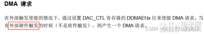

1)TIMER6_TRGO,为外部定时器触发;配置触发源时选择它,对应函数:timer_master_output_trigger_source_select()
2)DMA requestx,DMA请求;在有外部触发同时DAC中的DMA功能使能后,会发送DMA触发请求,对应函数:dac_dma_enable()

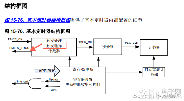

七、TIMER6(基本定时器)
1.结构图
 楼主| 慢动作 发表于 2022-1-28 16:01 | 显示全部楼层
1)触发选择,这里说的是主输出的触发源要选择相应的参数,之后发送TIMERx_TRGO触发信号;对应函数:timer_master_output_trigger_source_select
 楼主| 慢动作 发表于 2022-1-28 16:02 | 显示全部楼层
2.相应参数如何选择(老实说这个比较坑,在文档的功能说明中没找到,是直接看寄存器才发现的,-_-||)
 楼主| 慢动作 发表于 2022-1-28 16:22 | 显示全部楼层
1)TIMERx_CTL1,就是进行同步时需要进行配置的寄存器
 楼主| 慢动作 发表于 2022-1-28 16:26 | 显示全部楼层
2)MMC,中选择更新(010)为定时器触发TIMERx_TRGO的时间。对应函数:timer_master_output_trigger_source_select
