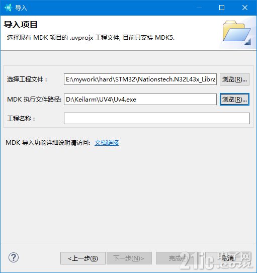

这次我不再以N32G425那个开发板的模式建立工程,而是准备在RT-Thread Studio开发环境下,导入Keil建立的工程为例。闲话少说,马上操作。首先打开RT-Thread Studio开发界面,

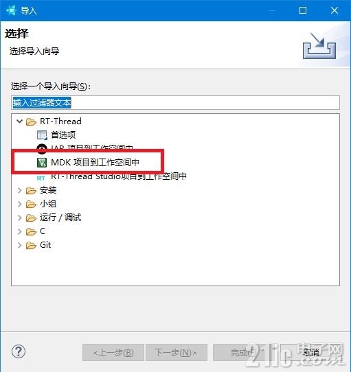

“项目资源管理器”视图中,点击鼠标右键(当然也可以通过菜单中的文件->导入来操作),
点击“导入”

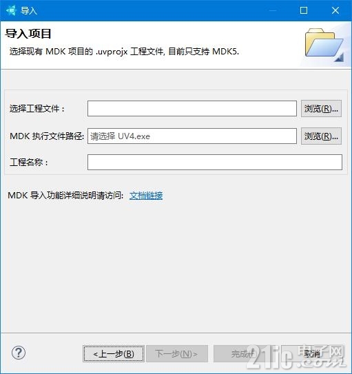

选择MDK项目到工作空间”,点击“下一步”,

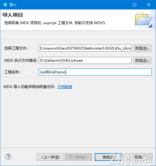

在这个窗体中,我们要输入三个项目,

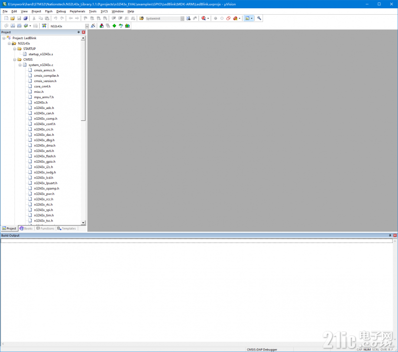

1、Keil工程文件,可以通过浏览选择你的Keil工程文件
2、KeilUV4.exe,可以通过浏览找到,一般就是在Keil安装目录下的UV4目录下
3、RT-Thread Studio中的工程名,可以是任意合法的名称,不需要和Keil工程名一致
我们就以LED闪烁的那个工程为例。在导入之前,需要说明的是,需要您下载国民技术提供的“通用MCU资料”,因为这里面会提供基于你的开发板所使用的微处理器对应的资料,包括例程。我这里要导入的例程,就是来自于国民技术提供的例程。下载地址在我前面的帖子里已经说明,这里我再强调一下:https://pan.baidu.com/s/1ckXJSocAKQtOyqjnreWN4w 提取码: mxxx 。记住,一定是和你的开发板MCU一致的工程。不一致的情况,我没测试,不敢说会是什么结果,也许编译不出问题,但是下载以及在开发板上能否执行,不确认。
点击“选择工程文件”行所在的“浏览”,找到“LedBlink”工程,并打开。

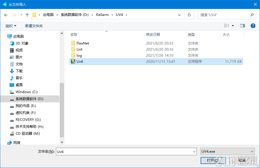

点击“MDK执行文件”行所在的“浏览”,找到UV4.EXE,点击“打开”,
“工程名称 ”中输入RT-Thread Studio中的工程名称,我这里以“LedBlinkDemo”为新名称。

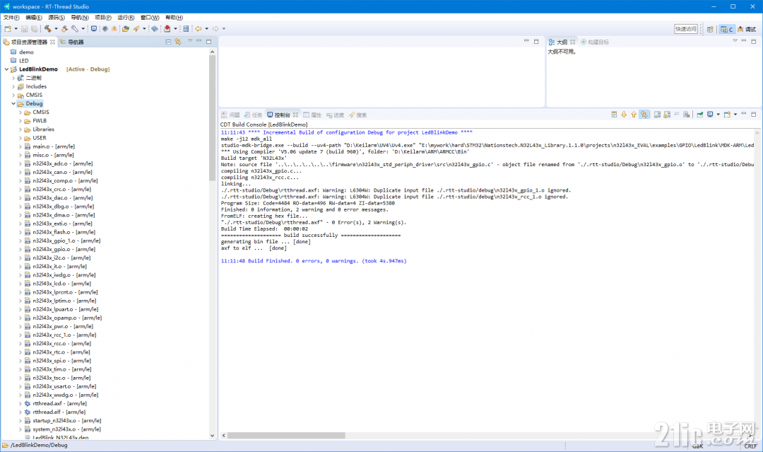

点击“完成”,导入完成后,RT-Thread Studio开发环境会有提示信息,同时新工程也会出现在“项目资源管理器”中。

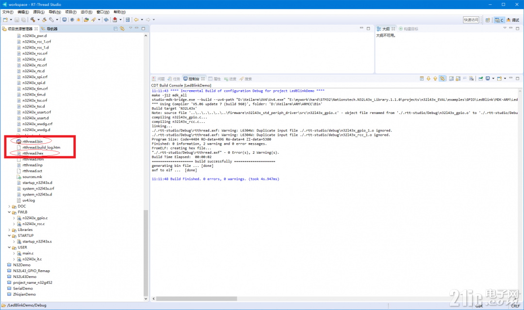

啥也不用改,直接编译试试,选中新导入的工程,右侧会出Active - Debug”提示,点击“小榔头”进行编译。编译成功后,“控制台”视图中依然会有提示信息,
这里我要专门说明一下工程里的资源参照问题,因为是导入MDK工程,在MDK工程中用到的一些文件,在RT-Thread Studio中是以参照的形式引入的,不是实体文件。比如主执行文件main.c,鼠标右键点击这个文件,选择弹出菜单中最下面的“属性”,在新弹出窗体中
显示这个main.c”文件的类型为“链接文件”,这意味着这个文件并不存在于RT-Thread Studioworkspace中,而还是在原来Keil工程目录中,在RT-Thread Studio中修改这个文件,相当于直接修改Keil工程中的这个文件。你可以用Keil打开原来的那个工程看看,是不是被修改了。
编译过程中可能会有警告信息,暂时不予理会,只要能生成烧写文件(BINelf)及没问题。为了确认是否真的生成了,可以展开“工程资源管理器”的“Debug”文件夹,看看在它下面能否找到“rtthreae.bin”这个文件。

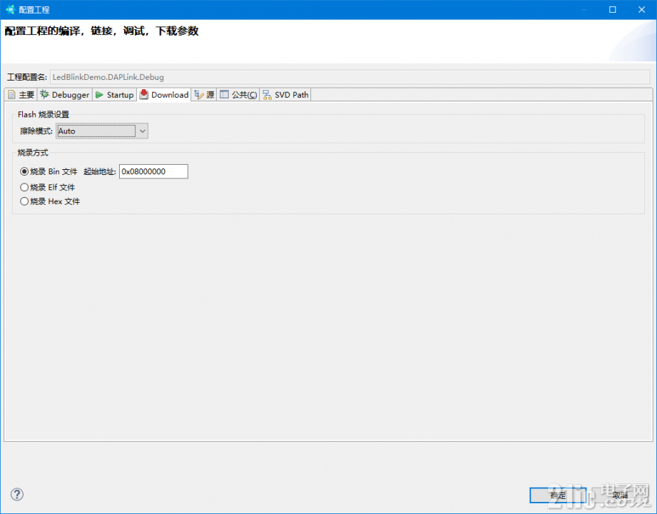

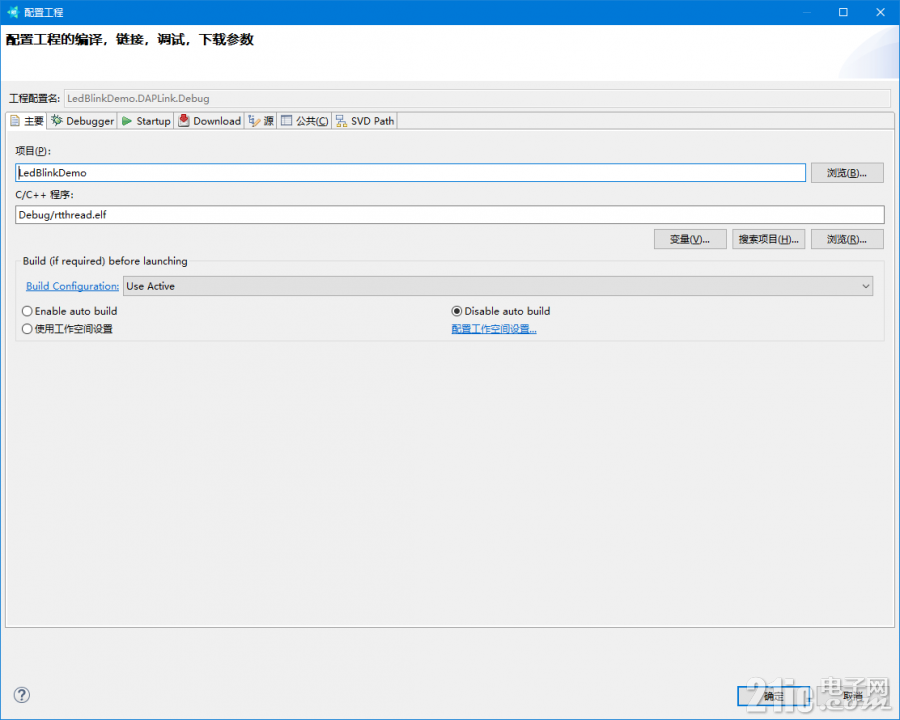

这里显然是生成好了。接下来我们下载测试程序是否能正常跑起来。先确认下工程配置,点击“打开调试配置”图标,
找到Download”,如果你选择用BIN方式下载,请务必输入起始地址为“0x08000000”,这个地址你可以参照Keil中的配置,一般就是0x08000000。确定起始地址。如果想以HEX方式下载,你需要保证你的工程要能生成HEX文件。选择HEX方式,不需要设置地址,因为HEX格式的文件中已经包含了地址信息。选好后,点击“确定”,保存配置。

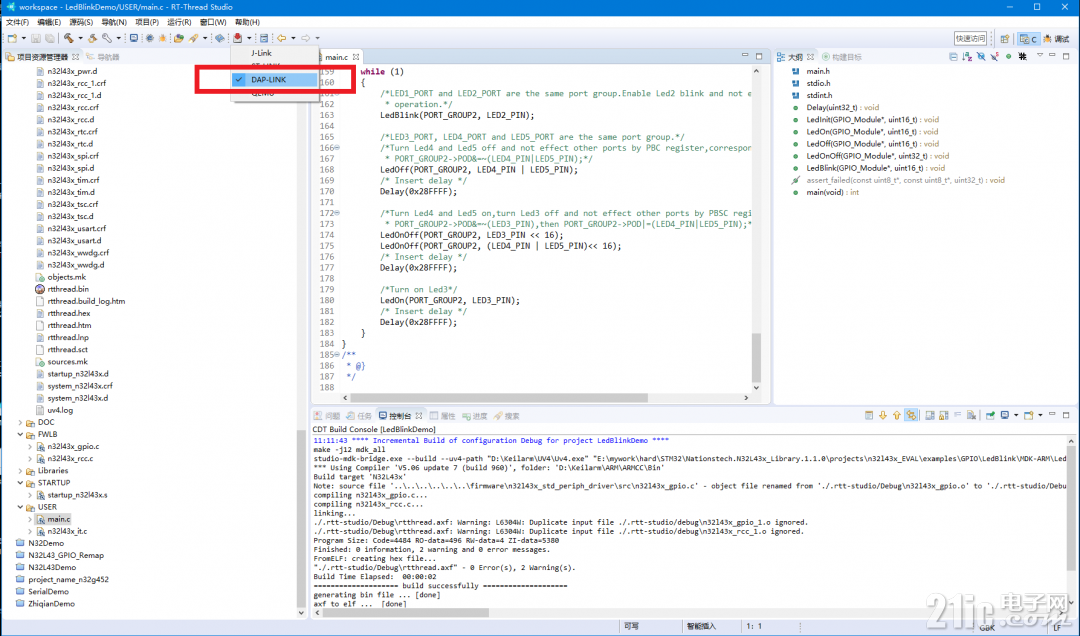

连接开发板到计算机,检查所在串口标号。点击RT-Thread Studio的下载图标的右侧下拉三角,确认使用的是DAP-LINK方式下载,如果不是请选择它。
之后我们直接下载试试,
咦,失败了啊。没关系,我们重新用Keil方式打开那个工程,
打开工程配置
选中Output,确认“Create HEX File”被勾选

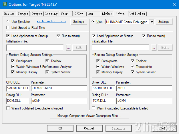

选中Debug
修改LINK模式为CMSIS-DAP Debugger(CMSIS-DAP LINK的安装,在我之前的帖子里已经说明)
确认它的配置中和下载地址有关的信息
点击“确定”,回到Keil主界面,编译工程并下载
Keil下编译、下载成功了。

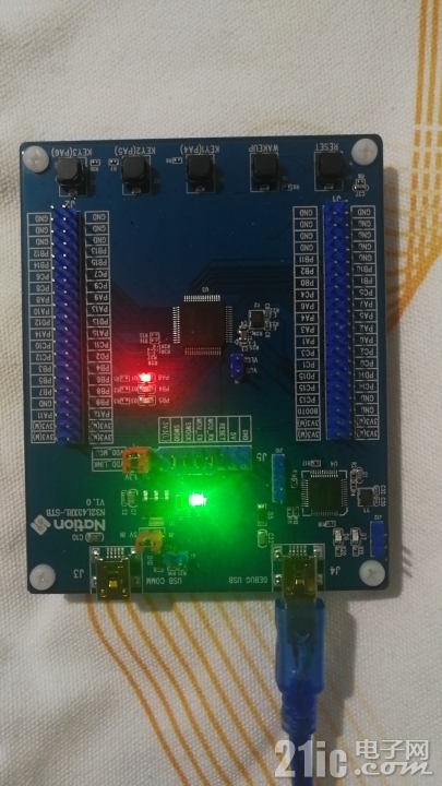

按下开发板的复位按钮,如果PB5对应的绿灯闪烁了,说明程序运行了。

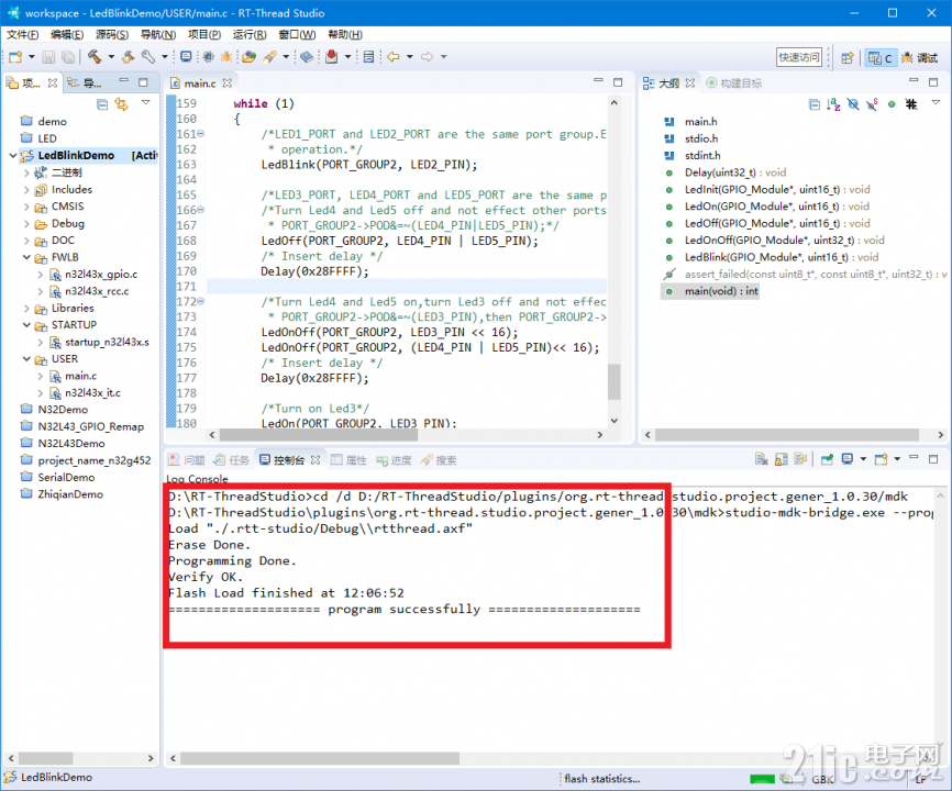

再回到RT-Thread Studio执行下载,
也成功了。按下开发板的复位按钮,如果PB5对应的绿灯闪烁了,说明程序运行了。这样,我们就可以放心地在RT-Thread Studio下继续进行下一步的开发了。

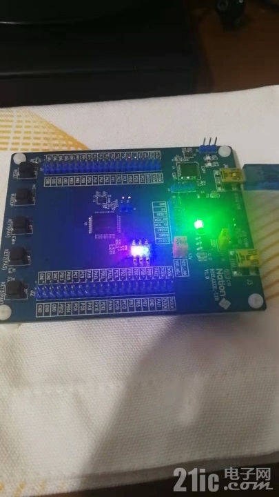

编译、下载。打开终端显示,按下开发板上的复位按钮
看到PB5对应的绿色LED闪烁,此时轻按KEY1PA4)按钮,终端显示区会出现“Key is pressed.”信息,说明按键的处理也已经OK了。
到这里,按键、LEDUSART的调试就完成了。附上测试图片和视频。
