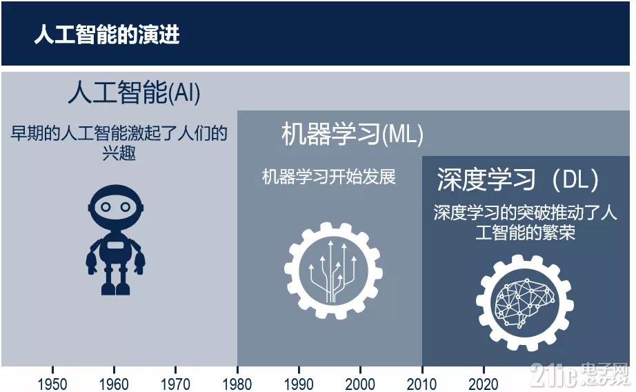

AI(人工智能)起源于达特茅斯学院于1956年举办的夏季研讨会。在该会议上,“人工智能”一词首次被正式提出。计算能力的技术突破推动了人工智能一轮又一轮的发展。近年来,随着大数据的可用性提高,第三轮人工智能发展浪潮已经来临。2015年,基于深度学习的人工智能算法在ImageNet竞赛的图像识别精度方面首次超过人类,人工智能在发展道路上高歌猛进。随着计算机视觉技术研究取得突破,深度学习已经在语音识别、自然语言处理等不同研究领域都获得了巨大的成功。现在,人工智能已经在生活中的方方面面显示出巨大潜力。
结合人工智能技术的发展阶段,为大家解释一下AI的主要概念:
AI——能让计算机脑模拟人类行为的一切技术。
机器学习——人工智能(AI)的子集。通过从数据中学习而不断改进的算法和方法。
深度学习——机器学习(ML)的子集。通过使用模拟人类大脑神经网络的多层结构,从大量数据中获得有价值信息的学习算法。

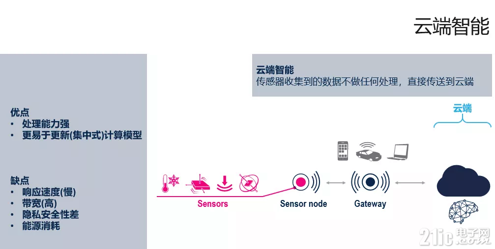

目前,因为算力的需求,人工智能技术主要应用于云端场景。由于数据传输延迟等因素的限制,基于云的解决方案可能无法满足部分用户对数据安全性、系统响应能力、私密性、以及本地节点功耗的需求。在集中式人工智能解决方案中,嵌入式设备(智能音箱、可穿戴设备等)通常依赖云服务器实现人工智能能力,而在Deep Edge AI解决方案中,嵌入式设备本身即可在本地运行人工智能算法,实现实时环境感知、人机交互、决策控制等功能。
将推理过程移到深度边缘计算会带来一些优势,比如系统响应能力、更好的用户信息隐私保护(并非所有数据都需要通过多个系统传输到云端)、降低连接成本和功耗。

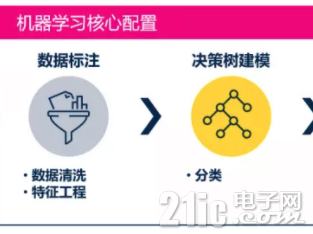

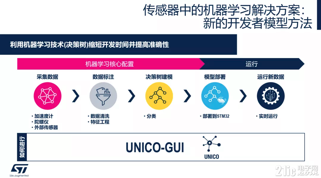

MEMS传感器生态系统中的机器学习通过运行在名为机器学习核心(MLC)的传感器嵌入式引擎上的决策树分类器,帮助设计人员利用AI at the Edge实现手势、活动识别、异常检测等。
因此,物联网解决方案开发人员可以在快速原型制作环境中部署我们的任意(内嵌机器学习核心的)传感器,以便使用UNICO-GUI工具快速开发超低功耗应用。
借助内置的低功耗传感器设计、高级AI事件检测、唤醒逻辑和实时边缘计算功能,传感器中的MLC极大地减少了系统数据传输量,降低了网络处理负担。
如果开发人员决定开发一个基于传感器内机器学习核心的解决方案,则需要一套全新的方法来发布自己的应用。
如要创建任何机器学习算法,起点都是数据及其对类(用于描述待解决的复杂问题)的定义。用户可以遵循五个步骤,在传感器中创建并运行AI应用。UNICO-GUI是一种图形用户界面,能够支持包括决策树生成在内的所有五个步骤。
