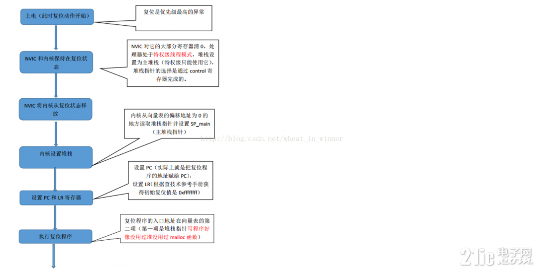

STM32有一个启动文件startup_stm32f10x.s,这个文件烧写到flash后是存放在哪里,是何时被执行的?

 楼主| yinxiangh 发表于 2022-2-20 20:34 | 显示全部楼层
如果按照上面这个流程,虽然reset_handler是在startup.s启动文件中定义的,但是整个完整的startup.s是何时被执行的??

3种情况:
    1、 通过boot引脚设置可以将中断向量表定位于SRAM区,即起始地址为0x2000000,同时复位后PC指针位于0x2000000处;
    2、 通过boot引脚设置可以将中断向量表定位于FLASH区,即起始地址为0x8000000,同时复位后PC指针位于0x8000000处;
    3、 通过boot引脚设置可以将中断向量表定位于内置Bootloader区,本文不对这种情况做论述

执行完startup.s,后面才执行初始化的代码和main函数。

    startup_stm32f10x_md.s:(针对F103RBT6为中容量的产品)
    这个文件里面首先定义了复位中断(复位入口矢量被硬件固定在地址0x0000_0004)的处理函数:Reset_Handler,它的作用就是将保存于flash中的初始化数据复制到sram中,调用上面说到的SystemInit来初始化时钟,接着跳转到main执行。
    接着定义了Default_Handler, 这个是作为其他所有中断的默认处理函数,作用就是死循环,所以你假如开启了某个中断,请按照这里面的中断函数名给它写中断处理函数,例如串口中断处理函数名是 USART1_IRQHandler,你开了串口中断,如果不重写USART1_IRQHandler,就默认执行Default_Handler,死循环了。而如果你有重写,那么中断向量表中的处理函数的地址就会更新为你自己写的那个函数的地址了。为什么会这样呢?因为此文件的末尾用了类似这样的语句:
   .weak    USART1_IRQHandler
   .thumb_set USART1_IRQHandler,Default_Handler
它给中断处理函数提供了弱(weak)别名(Default_Handler),如果不重写,中断了默认执行Default_Handler,如果重写了,因为是弱别名,所以会被你写的同名函数覆盖。
最后定义了一个中断向量表的段(.section    .isr_vector,"a",%progbits),这个表将会放置在0x0000 0000那里,第二个字(0x0000 0004)是复位向量,复位之后从这地址所指的函数执行。
