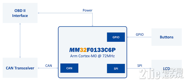

基于灵动 MM32F0130 微控制器的 OBD 诊断仪系统参考方案,以 MM32F0133C6P 为主控:
- 本机通过片上的 CAN 通信引擎,及移植在 MM32F0130 微控制器平台上的 J1850 协议,引出 OBD-II 接口接入到车载系统
- OBD-II 接口还将从车载系统中捕获电源管理命令,从而调整本机的功耗情况
- 本机通过 GPIO 同按键相连,获取用户输入动作
- 本机通过 SPI 接口同 LCD 模块通信,实时显示系统健康情况的读数
