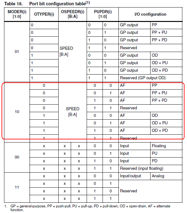

香水城 发表于 2012-3-26 12:42 | 显示全部楼层
请参考数据手册上的GPIO复用表:
只需把你需要的引脚,重映射到相应的AFIO即可。
比如你要使用PB3的SPI1_SCK功能,那么就需要把PB3重映射到AFIO5即可。

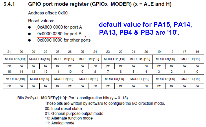

香水城 发表于 2012-3-26 14:19 | 显示全部楼层
想当一个普通IO口使用,请不要配置为复用模式。
JTAG用到的5个端口复位后默认是复用模式,你需要从新配置一下。
 楼主| hundgpw 发表于 2012-3-26 14:55 | 显示全部楼层
问题解决了,多谢香主!

yousuosihao 发表于 2013-5-10 09:27 | 显示全部楼层
谢谢!我的问题已经解决,配置中断的时候有点小错误。
STM32F1系列需要 GPIO_PinRemapConfig(GPIO_Remap_SWJ_Disable, ENABLE);库GPIO示例有JTAG Remap的例子,STM32L系列的直接按正常IO配置即可,不需额外做其他配置。
