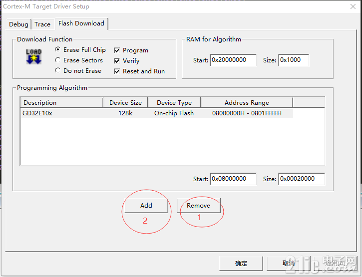

我按照文档做了必要修改,keil仿真时总会提示:
Contents mismatch at: 08000058H  (Flash=FFH  Required=BBH) !
请问有人遇到过吗?应该怎么修改啊

sonicll 发表于 2022-3-14 15:16 | 显示全部楼层
应该是FLASH烧写算法不对,要选GD32E10x,不能选ST的flash

可以简单粗暴,在不更改任何环境配置时,把在keil目录下找到e103的下载算法,放到st现在算法目录下,在keil里就可以不更改型号选择gd的算法用了。
fxm2022 发表于 2022-4-13 21:35 | 显示全部楼层
我也碰到过,先删除芯片再增加OK了。
