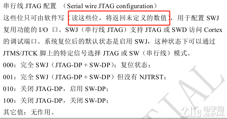

那问题肯定是在自己的代码里。反复检查核对,各个寄存器相关值都是没问题,除了 AFIO->RMP_CFG 这个寄存器的 SW_JTAG_CFG 值不一致。
核对手册,有如下描述:
读取 SW_JTAG_CFG 返回未定义的值
问题就出在这个点:我自己的代码里,后续还会复用另外的管脚,会多次操作 AFIO->RMP_CFG 这个寄存器。
虽然每次都是 读-改-写 的方式:
  1. reg_val = AFIO->RMP_CFG;
  2.
  3. reg_val &= ~(MASK);
  4. reg_val |= VAL;
  5.
  6. AFIO->RMP_CFG = reg_val;
但是由于 SW_JTAG_CFG 的值不能正确读取,所以每次修改前读取到的 SW_JTAG_CFG 的值可能都不是正确的,错误的值会被写到  SW_JTAG_CFG 进而导致后续的问题。
【处理办法】
嗯……很丑陋的一个解决办法:在每次修改 AFIO->RMP_CFG 后,再写个合适的值到 SW_JTAG_CFG 位置,我的代码里是 2。
// Ensure RMP_CFG.SW_JTAG_CFG=2
reg_val &= (~(7UL << 24));
reg_val |= (2UL << 24);
其他的复用管脚,也要特别注意这个问题。

经查,N32G45x系列手册里关于 AFIO->RMP_CFG 也是这样的描述。

只能写,不能读的特殊寄存器,可以用个变量保存,每次修改,都修改完变量后,再把变量写入特殊寄存器。

这确实是一个很麻烦的问题,调了几天才发现这几个位无法在DEBUG模式中读出来,读到的值一直是0,慢慢才找到问题在这
