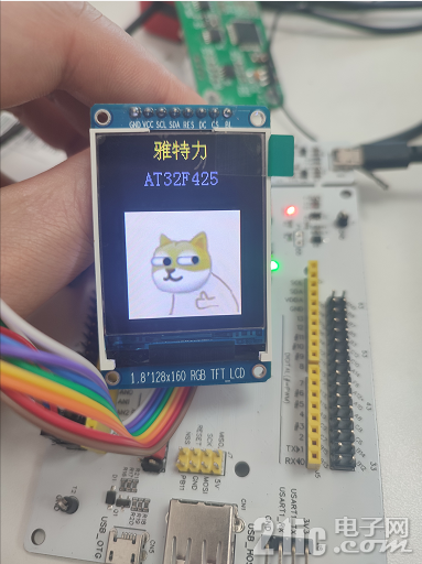

直接上图,先看效果。

4、现象
显示了字符,中文、以及图片。
