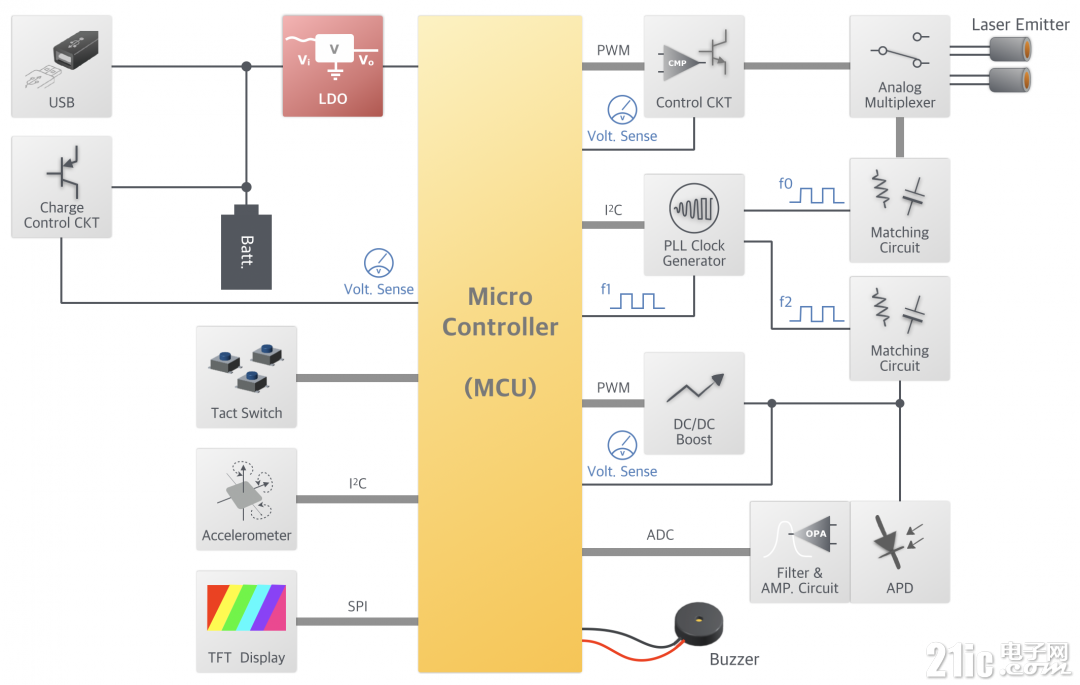

三、       产品方框图如下:

五、       合泰方案
激光测距仪由主控板、激光接收板和按键板组成,主控板MCU为HT32F52352,负责控制激光发射与接收,并计算出测距仪与物体之间的距离,激光接收板主要负责激光回波信号的接收与放大,将放大后的信号送回主控MCU。
