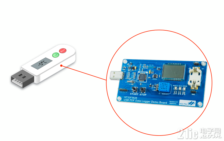

    冷链运输使用越来越广泛,Data Logger 的使用也越多,PDF Data Logger 具保密特点非常适合运用于冷链运输。USBPDF Data Logger 可使用不同传感器并且长时间记录感应数据,在插入 USB 口后在 Data Logger 内自行产生数据 PDF 文件,提供用户应用,常用于冷链运输等用途,主要记录温度与湿度。
    Holtek 针对 USB PDF Data Logger 产品领域开发一专用 MCU HT32F5828,并提供产出 PDF 档案的 PDF generate library,可快速开发产品,本文将介绍使用HT32F5828 开发温/湿度 USBPDF DataLogger 方案。

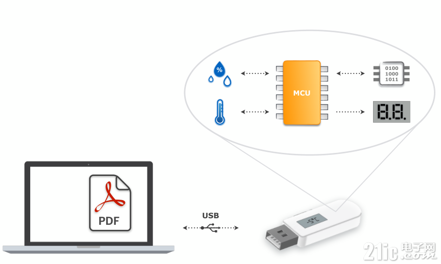

    Data Logger 主要记录温度与湿度,此方案温度可选择由NTC 电路或 BM25S2021-1 温湿度模块取得。NTC电路取得温度方式主要是 NTC 与电阻分压由 ADC 得到分压值,NTC 因温度改变而改变其本身阻抗而改变 ADC 取得数值。若选择 BM25S2021-1 温湿度模块,则以 I2C直接取得模块提供温湿度数据,上述温湿度数据将先放至于 SPI Flash 中。
    当插入 PC 或手持装置后时,将以 USB 批量存储的方式呈现,形成一个磁盘驱动器,再于Flash上建立 FAT File System,并于 FileSystem 中依照 PDF 文件格式,使用 HoltekPDF generatelibrary 依据 SPI Flash 的数据产生一个PDF 档案。
二.      产品方框图如下:
