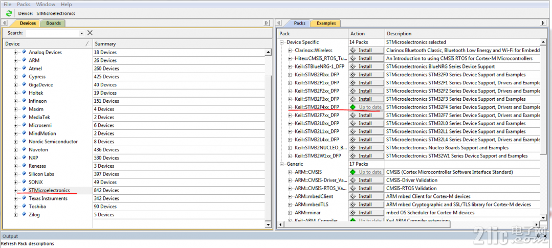

3. 安装器件包

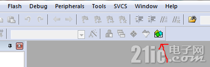

打开Pack Installer
 楼主| 范德萨发法国队 发表于 2022-3-27 15:26 | 显示全部楼层
左边选择STMicroelectronics,右边选择需要的芯片系列,我的是STM32F4。
 楼主| 范德萨发法国队 发表于 2022-3-27 15:30 | 显示全部楼层
install:需要安装
update:需要升级
up to date:已安装到最新版
安装的时间比较长,需要等等。

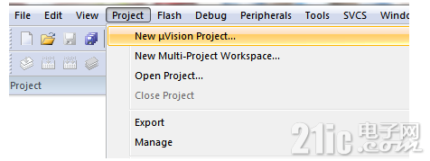

4. 建立新工程
新建工程要选择在一个空文件夹,会建立很多文件。

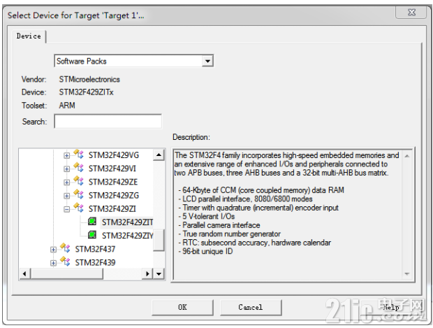

之后会出现如下窗口,选择对应芯片型号
 楼主| 范德萨发法国队 发表于 2022-3-27 15:36 | 显示全部楼层

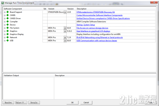

下一步会出现运行环境管理器窗口,这是通过选项配置需要的官方库
 楼主| 范德萨发法国队 发表于 2022-3-27 15:39 | 显示全部楼层
 楼主| 范德萨发法国队 发表于 2022-3-27 15:47 | 显示全部楼层
CMSIS -> CORE 必选
Device -> Startup 必选

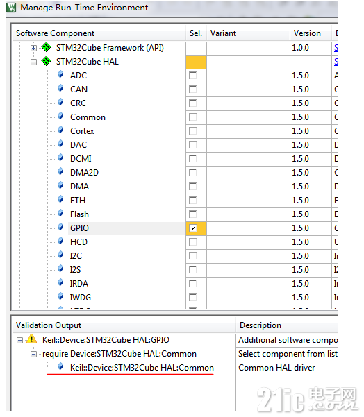

 楼主| 范德萨发法国队 发表于 2022-3-27 15:48 | 显示全部楼层
 楼主| 范德萨发法国队 发表于 2022-3-27 15:49 | 显示全部楼层
黄色 代表需要依赖其他库,会在下方提示需要的库,单击定位到选项
绿色 代表该库已经可用
红色 代表与其他库冲突
选择 STM32Cube HAL -> GPIO后按提示把所有需要的库都选上。

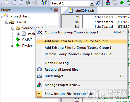

5. 第一个程序
对Source Group1右键,添加一个c源文件,命名为main。
