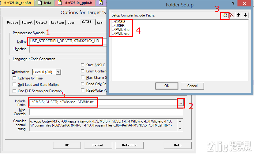

 楼主| 结合国际经验 发表于 2022-3-27 16:23 | 显示全部楼层

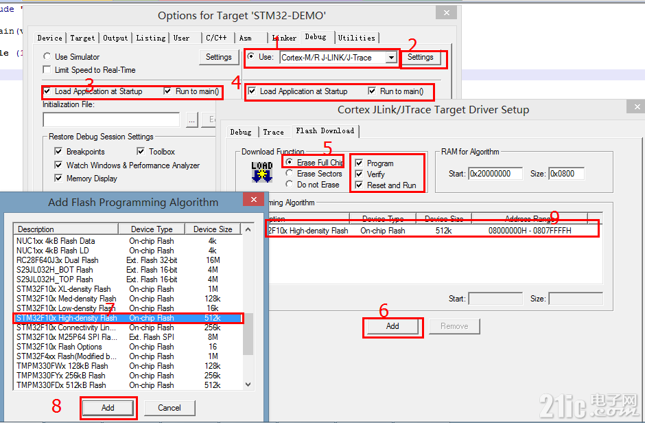

配置MDK:
 楼主| 结合国际经验 发表于 2022-3-27 16:25 | 显示全部楼层
 楼主| 结合国际经验 发表于 2022-3-27 16:27 | 显示全部楼层
 楼主| 结合国际经验 发表于 2022-3-27 16:28 | 显示全部楼层
 楼主| 结合国际经验 发表于 2022-3-27 16:29 | 显示全部楼层
 楼主| 结合国际经验 发表于 2022-3-27 16:30 | 显示全部楼层
添加 USE_STDPERIPH_DRIVER 是为了屏蔽编译器的默认搜索路径,转而使用我们添加
到工程中的 ST 的库,添加 STM32F10X_HD 是因为我们用的芯片是大容量的,添加了
STM32F10X_HD 这个宏之后,库文件里面为大容量定义的寄存器我们就可以用了。
芯片是小或中容量的时候宏要换成STM32F10X_LD或者STM32F10X_MD。其实不管是什么容量的,
    我们只要添加上 STM32F10X_HD 这个宏即可,当你用小或者中容量的芯
片时,那些为大容量定义的寄存器我不去访问就是了,反正也访问不了。
