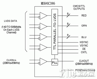

    MS90C386B芯片能够将 4通道的低压差分信号(LVDS)转换成 28bit 的TTL 数据。时钟通道经过锁相之后与数据通道并行输出。在时钟频率为 85MHz 时,24bit的 RGB 数据、3bit 的LCD 时序数据和1bit 的控制数据以 595Mbps 的速率在每个LVDS 数据通道中传输。输入时钟频率为85MHz时,数据的传输速率为 297.5Mbytes/sec。此款芯片配合MS90C385,是解决高带宽、高速 TTL 信号层面的电磁干扰和电缆长度问题的理想产品。
◇Pinto Pin替代:THC63LVDF84B、DS90C386、DTC34LF86L、GM8284
◇MS90C386 与 MS90C386B 仅版本差异,MS90C386B兼容MS90C386!
◇MS90C386功能框图
◇频率范围:20-85MHz时钟信号
供电电源3.3V
支持VGASVGAXGASXGA
2.38Gbps数据吞吐量
297.5Megabytes/sec带宽
减小LVDS摆幅来减小电磁干扰(300mV LVDS 摆幅)
遵循TIA/EIA-644 LVDS 标准
TSSOP56封装

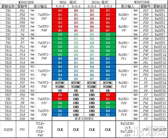

信号格式有两种:一种JEIDA的标准,一种是VESA的标准。 LCD屏老一点的有6Bit的,现在普通的是8Bit,新的就是10Bit了,每个clock周期内7bit数据(跟TMDS标准有差别)。LVDS Tx(TTL to LVDS)以我公司代理的MS90C385B为例详解,LVDS Rx(LVDS to TTL)以我公司代理的MS90C386为例详解,通常我们是按VESA标准执行6Bie8Bit屏的驱动软件配置,VESA格式对应的LVDSTxRx脚位参见下图。
MS90C386LVDSto TTL)为例,6BitVESA接口硬件连接两种方式如下:
连接方式一(RGB6666Bit高位RGB数据(R6R7 G6 G7 B6 B7)悬空(或接地):屏驱动软件按高位RGB数据不使用配置,启用R0 R1 R2 R3 R4 R5 G0 G1 G2 G3 G4 G5 B0 B1 B2 B3 B4 B5 Hsync Vsync DE ,对应MS90C386 Pin脚为27 29 30 32 33 35 37 3839 43 45 46 47 51 53 54 55 1 3 5 6 R6 R7 G6 G7B6 B7悬空或接地,其对应的MS90C386Pin脚为7 34 41 42 49 50 脚悬空或接地,建议无用Pin脚接地,防止电磁干扰!注意屏驱动软件按VESA模式高位RGB数据(R6R7 G6 G7 B6 B7)不使用配置!
连接方式二(RGB666)6Bit低位RGB数据(R0R1 G0 G1 B0 B1)悬空(或接地):屏驱动软件按低位RGB数据不使用配置,启用R2 R3 R4 R5 R6 R7 G2 G3 G4 G5 G6 G7 B2 B3 B4 B5 B6 B7 Hsync Vsync DE ,对应MS90C386 Pin脚为30 32 33 35 7 34 39 4345 46 41 42 53 54 55 1 49 50 3 5 6 R0 R1 G0 G1B0 B1悬空或接地,其对应MS90C386Pin脚为27 29 38 39 47 51 脚悬空或接地,建议无用Pin脚接地,防止电磁干扰!注意屏驱动软件按VESA模式低位RGB数据(R0R1 G0 G1 B0 B1)不使用配置!
连接方式三(RGB666)6BitJEIDA格式接口连接方式只有一种,启用R2 R2 R3 R4 R5 R6 R7 G2 G3 G4 G5 G6 G7B2 B3 B4 B5 B6 B7 Hsync Vsync DE ,对应的MS90C386 Pin脚为27 29 30 32 33 35 37 3839 43 45 46 47 51 53 54 55 1 3 5 6脚,无用Pin脚接地,注意屏驱动CodeJEIDA模式配置!
连接方式四(RGB888)MS90C385BMS90C386B 8Bit LVDS VESAJEIDA格式则按下表对应连接即可。
MS90C385B MS90C386BRGB VESAJEIDA格式下引脚对应数据表
