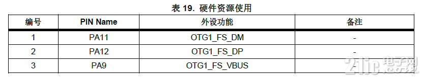

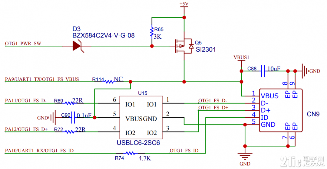

本案例使用的硬件资源有TFT LCD 液晶显示屏、USB 外设,对应的引脚如下:
对应的电路原理如下:

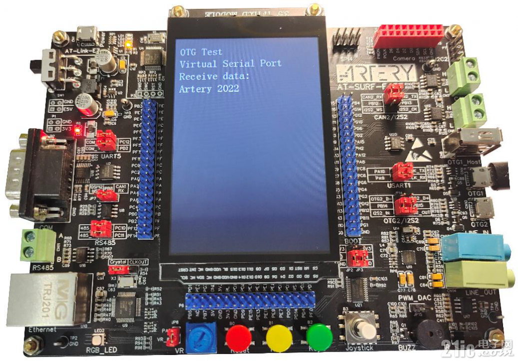

5.下载验证
    1) PC 端通过串口助手发送“Artery 2022”到SUFR 板。
    2) 当接收到数据后,在LCD 屏上显示接收到的数据。
    3) 然后SUFR 板再将接收到的数据“Artery 2022”发送到PC。
     图1. PC 端串口助手
     图2. SUFR 板端
